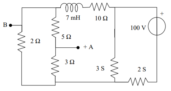

Fabio884 ha scritto:una cosa non mi è chiara però: svolgendo i conti ottengo 2.4Ω, mentre il risultato indicato dal docente è 2.4mΩ.
Non e` possibile, almeno in una rete passiva, senza generatori pilotati.
Il nodo A e` collegato a due resistenze da 3Ω e da 5Ω. La resistenza piu` bassa che si puo` vedere fra A e B e` data dal parallelo di queste due resistenze, se fossero direttamente collegate al terminale B. Visto che ci sono elementi in piu`, la resistenza sara` maggiore di questo parallelo.

Si può vedere lo schema originale dell'esercizio?

E' esattamente quello che vedi nel primo post riprodotto su FidoCad (Sempre se non ho preso un abbaglio :D )

Max2433BO ha scritto:Ti mancano i dati di resistenza in continua dell'induttanza da 7 \; mH \; ma non penso possa influire di un fattore 1000 sul risultato...
A meno che non introduca una resistenza negativa nello schema, non vedo come possa abbassare il valore della resistenza totale.

Tirando le somme la risposta corretta è espressa in Ω e non in mΩ ?

L'ordine di grandezza è delle unità di Ω
