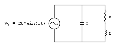

Sempre sullo stesso tema ho provato a fare il calcolo dell'energia immagazzinata nel risonante parallelo RLC (in cui la resistenza R in serie all'induttore L modella per es le sue perdite)
La cosa strana (ma forse ho fatto semplicemente qualche errore nei calcoli) è che in regime sinusoidale permanente alla pulsazione \omega_r=\sqrt { \frac 1 {LC} - \frac {R^2} {L^2} } la somma dell'energia totale immagazzinata (nell'induttore ideale + condensatore) non si mantiene costante nel tempo.
In pratica dopo alcuni passaggi ottengo la seguente formula:
E(t) = \frac 1 2 L i_L^2 (t) + \frac 1 2 C v_C^2(t) = \frac 1 2 C E^2_0 [sin^2 (\omega_rt + \phi) + sin^2 (\omega_rt)] ,
tan(\phi) = - \frac {\omega_rL} {R}
che non mi sembra proprio sia una funzione costante nel tempo....dove e' il problema ? grazie :shock:

cianfa72 ha scritto:... ho provato a fare il calcolo dell'energia immagazzinata nel risonante parallelo RLC e. ... la somma dell'energia totale immagazzinata (nell'induttore ideale + condensatore) non si mantiene costante nel tempo ...
E perché mai dovrebbe?

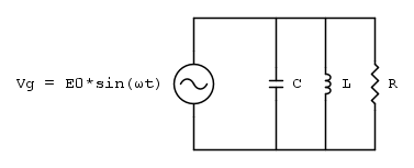

Si e' vero...avevo in mente in realta' quest'altro scenario "ideale"
per il quale E(t) = \frac 1 2 L i_L^2 (t) + \frac 1 2 C v_C^2(t) = \frac 1 2 C E^2_0 [sin^2 (\omega_rt) + cos^2 (\omega_rt)]= \frac 1 2 C E^2_0 = const

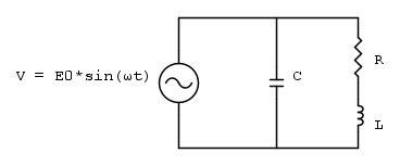

Nel circuito che invece consideravo prima che per comodita' riporto
facendo i calcoli alla frequenza di risonanza \omega_r la potenza instantanea della sorgente e' P(t) = v_g(t)i_g(t) = \frac {E^2_0RC} {L}sin^2(\omega_rt)
mentre la potenza instantanea dissipata dalla resistenza e'
W(t) = Ri^2_L(t) = \frac {E^2_0RC} {L}sin^2(\omega_rt - \phi) , \tan(\phi) = \frac {\omega_rL} {R}.
Anche se le ampiezze sono uguali sembra in sostanza che la sorgente "immette" sempre energia (la potenza istantanea P(t) e' sempre non negativa) tuttavia l'energia immessa P(t)dt al tempo t non coincide con la quantità di energia W(t)dt dissipata dalla resistenza al tempo t. In sostanza questa rete RLC e' in grado di accumulare energia in alcuni intervalli di tempo, energia che verra' dissipata in seguito dalla resistenza.
Nel primo circuito invece la potenza istantanea della sorgente P(t) coincide con quella dissipata dalla resistenza W(t): in regime permanente alla frequenza di risonanza non vi e' quindi accumulo di energia in alcun intervallo di tempo: l'energia immessa al tempo t viene dissipata dalla resistenza allo stesso instante.
Vi torna ? grazie.

[15] Re: Sulla definzione di fattore di merito di una rete RLC
Messaggioda Foto UtenteIsidoroKZ » 16 mag 2021, 19:20
Quello non e` un circuito risonante. Il generatore di tensione disaccoppia tutti gli elementi.
[16] Re: Sulla definzione di fattore di merito di una rete RLC
Messaggioda Foto Utentecianfa72 » 16 mag 2021, 20:07
IsidoroKZ ha scritto:Quello non e` un circuito risonante. Il generatore di tensione disaccoppia tutti gli elementi.
Si ho capito cosa intendi...forse e' questo che non mi e' chiaro: la rete RLC complessiva (con resistenza serie dell'induttore) vista ai morsetti ha ovviamente sempre la stessa impedenza Z(j\omega) nei 2 casi.
Nel caso in cui tale rete RLC e' alimentata dal generatore di corrente I_g(t) allora la funzione di trasferimento Z(s) coinvolta in V_g(s) = Z(s) I_g(s) e' del secondo ordine con 2 poli.
Viceversa nel caso in cui la stessa rete RLC e' alimentata dal generatore di tensione V_g(t) allora la funzione di trasferimento coinvolta - ammettenza Y(s) - e' l'inverso della prima e quindi ha 2 zeri (corrispondenti dei 2 poli di cui sopra).
Dal punto di vista dell'angolo di fase nullo per la funzione di trasferimento coinvolta valutata per s=j\omega_r -- che di fatto definisce la pulsazione \omega_r di risonanza -- i 2 casi di fatto mi sembrano equivalenti.
Per concludere: si ha un circuito risonante solo se la funzione di trasferimento coinvolta ha poli coniugati ?
Foto Utentecianfa72
56 3 7
Messaggi: 408
Iscritto il: 23 mar 2011, 16:07
[17] Re: Sulla definzione di fattore di merito di una rete RLC
Messaggioda Foto UtenteIsidoroKZ » 16 mag 2021, 20:29
Per come definisco il Q si`, deve essere a denominatore.
Poi ricorda anche che quando passi da RL serie a RL parallelo con le formule di passaggio, l'equivalente vale solo a una frequenza, il comportamento della rete in tutti gli altri punti e` diverso.
