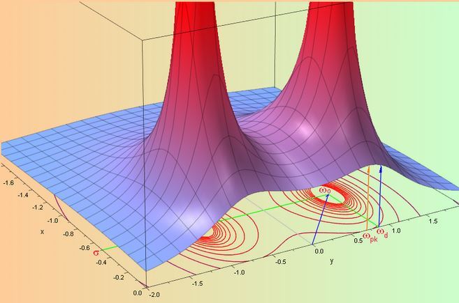

Nel dominio della frequenza il fattore di discrepanza
di un sistema del secondo ordine presenta un picco se
. Il picco di risonanza è alla frequenza
La frequenza del picco è minore della frequenza di ringing poiche' il polo nell'altro semipiano contribuisce ad alzare il guadagno in modo asimmetrico, come si vede nella Fig. 6, che rappresenta il modulo di due poli complessi coniugati. La frequenza del picco è indicata da
quella di ringing da
mentre
in questa figura indica la frequenza dei poli. La figura è stata generata da RenzoDF.
