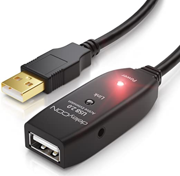

- Utilizzare una prolunga USB con amplificatore di segnale:
Prolunga USB con amplificatore di segnale.
Ce ne sono da 5 metri, 10 metri e oltre. Dev'essere alimentata, va bene per dispositivi con limitato assorbimento di corrente.

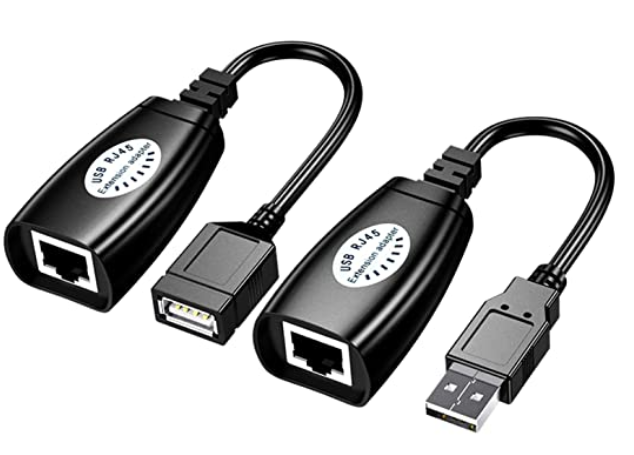

- Utilizzare i convertitori per cavo Ethernet:
Adattatore da USB a RJ45.
Può essere impiegato per distanze maggiori, non necessita di alimentazione separata.

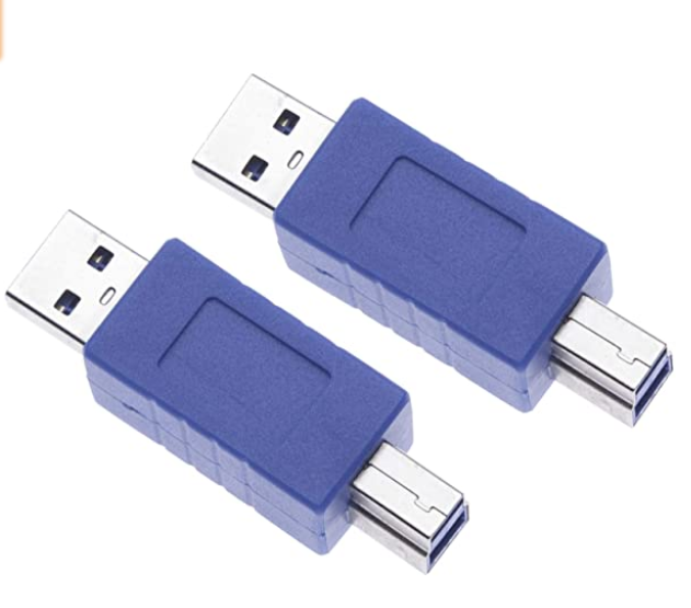

In entrambi i casi, per la stampante si può utilizzare un adattatore USB - USB tipo questo:
Adattatore USB per stampante.
Nota: non ho mai utilizzato alcuno dei dispositivi citati, per cui non sono in grado di dare giudizi sul funzionamento e affidabilità. Dalle recensioni su Amazon (da cui sono tratte le immagini), vedo che più o meno funzionano, sempre che ci si limiti a lunghezze dei cavi inferiori a quelle dichiarate.
