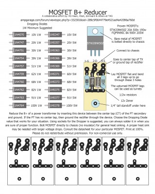

https://grangeramp.com/product/mosfet-b-drop-kit-2/
Ma si può anche evitare di comprare il Kit se si preferisce l'autocostruzione
MOSFET B+ Reducer - Amplified Zener.pdf
(56.15 KiB) Scaricato 151 volte
Stampare il pdf al 100% per ottenere le PCB corrette in dimensioni
Qui si può vedere il contenuto del pdf
MOSFET B+ Reducer - Amplified Zener.jpg (48.71 KiB) Osservato 3961 volte

[15] Re: Riduzione della tensione di un trasformatore toroidale.
Messaggioda Foto Utenteclaudiocedrone » 15 feb 2023, 0:12
Foto UtenteKagliostro, ho capito male o quel dispositivo applicato tra presa centrale e riferimento riduce la tensione del secondario del trasformatore di una quantità pari a metà del valore dello zener ? :?
Messaggi: 15303
[16] Re: Riduzione della tensione di un trasformatore toroidale.
Messaggioda Foto UtenteSediciAmpere » 15 feb 2023, 9:04
Quello è un pre-regolatore, potrebbe andare bene ma va messo dopo il ponte a diodi e ce ne vogliono due, uno per la tensione positiva e uno con il mosfet a canale P per la tensione negativa, e due alette di raffreddamento belle grandi ,almeno da 1,5K/W
4.187 5 5 8
Messaggi: 4848

[19] Re: Riduzione della tensione di un trasformatore toroidale.
Messaggioda Foto UtenteKagliostro » 15 feb 2023, 16:09
@ Foto Utenteclaudiocedrone & Foto UtenteSediciAmpere
Quel circuito è fatto per essere collegato tra la presa centrale del trasformatore e la massa o, nel caso il trasformatore non abbia la presa centrale e la tensione venga raddrizzata con un ponte di diodi (anzichè con solo due diodi), tra il negativo del ponte e massa
La tensione viene ridotta del valore dello zener, solo la metà del valore dello zener nel caso si usi un duplicatore di tensione
Questo è l'uso per cui è previsto, non avevo capito che si trattasse di un alimentatore duale con zero centrale e tensione positiva e negativa
Effettivamente l'uso previsto sarebbe per tensioni elevate e basse correnti ma si può applicare anche nel caso di tensioni più ridotte e correnti più elevate, ovviamente tenendone conto per quanto riguarda la dissipazione
Franco

[20] Re: Riduzione della tensione di un trasformatore toroidale.
Messaggioda Foto Utenteclaudiocedrone » 16 feb 2023, 0:11
Ok, quindi è fatto per tensione singola, anodica dei finali di potenza a valvole; comunque allora lo "Zener di potenza" con Mosfet che avevo ipotizzato in un mio thread si può fare, non è solo una strampalata ipotesi della mia mente bacata :lol:
