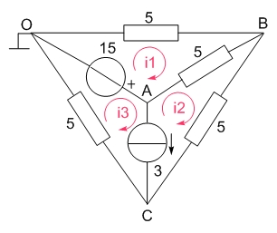

Quando posso applicare metodo dei potenziali di nodo
[101] Re: Quando posso applicare metodo dei potenziali di nodo
Messaggioda Foto UtenteRenzoDF » 9 feb 2010, 19:33

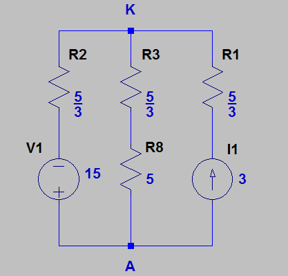

Visto il triangolo, non serve semplificare con Thevenin, si applica direttamente Millman si trova VAK e quindi I .
[102] Re: Quando posso applicare metodo dei potenziali di nodo
Messaggioda Foto UtenteIsidoroKZ » 9 feb 2010, 21:50
Ma K e` il neutro? :) O il centro stella?
La soluzione dipende da come definisci il teorema di Millman. Se dici che la tensione fra due nodi connessi solo da rami parallelo e` data dalla somma delle correnti di cortocircuito dei singoli rami moltiplicata per la resistenza totale fra i due nodi, allora non serve la trasformazione triangolo stella.
I tre rami (mi riferisco alla tua figura andando dall'alto in basso) hanno resistenza 5\,\Omega, 5\,\Omega e 10\,\Omega. Le correnti di cortocircuito sono 0\,\text{A}, \frac{15\,\text{V}}{5\,\Omega}=3\,\text{A} e nell'ultimo le due resistenze formano un partitore di corrente che divide a meta` la corrente del generatore \frac{3\,\text{A}}{2}=1.5\,\text{A}, e quindi la tensione V_A vale V_A=\frac{3\,\text{A}+1.5\,\text{A}}{\frac{1}{5\,\Omega}+\frac{1}{5\,\Omega}+\frac{1}{10\,\Omega}}=4.5\,\text{A}\cdot 2\,\Omega ecc ecc ecc
Il tutto perche' non ricordo le trasformazioni triangolo stella, anche se nel caso simmetrico e` un attimo ricavarle.
[103] Re: Quando posso applicare metodo dei potenziali di nodo
Messaggioda Foto UtenteRenzoDF » 9 feb 2010, 22:02
no ... i miei tre rami hanno res. 5/3 20/3 e 5/3 e le tre resistenze da 5/3 le ho ricavate trasformando il triangolo originale da 5 ohm per ottenere due soli punti e applicare Millman :!:
V_{AK}=\frac{15\times \frac{3}{5}-3}{\frac{3}{5}+\frac{3}{20}}=8\,V\,\,\,\,\to \,\,\,I=\frac{V_{AK}}{\frac{20}{3}}=\frac{6}{5}\,\,A
[104] Re: Quando posso applicare metodo dei potenziali di nodo
Messaggioda Foto UtenteIsidoroKZ » 9 feb 2010, 22:35
Chiedevi Millman puro, invece bari trasformando prima il circuito :)
[105] Re: Quando posso applicare metodo dei potenziali di nodo
Messaggioda Foto UtenteRenzoDF » 9 feb 2010, 23:17
Per puro, intendevo non associarlo ad altri metodi fondamentali, trasformare un triangolo di resistenze uguali, in elettrotecnica, lo considero a "costo zero" :mrgreen:

[107] Re: Quando posso applicare metodo dei potenziali di nodo
Messaggioda Foto UtenteRenzoDF » 11 feb 2010, 16:16
Sinteticamente, con le convenzioni di figura
Assunto nodo di riferimento O, per i "potenziali ai nodi"
\left\{ \begin{align}
  & V_{A}=15 \\
 & \frac{0-V_{C}}{5}+3+\frac{V_{B}-V_{C}}{5}=0 \\
 & \frac{0-V_{B}}{5}+\frac{V_{A}-V_{B}}{5}+\frac{V_{C}-V_{B}}{5}=0 \\
\end{align} \right.
e per le "correnti di maglia"
  & -5i_{1}-5(i_{1}-i_{2})-15=0 \\
 & -5i_{1}-5i_{2}-5i_{3}=0 \\
 & i_{3}-i_{2}=3 \\
\end{align} \right.
So bene che non tutti saranno d'accordo e che a Pisa si usa definirli in modo diverso, ma qui alla UCSB ... e anche al MIT, li chiamiamo cosi' :mrgreen:
