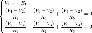

Ho scelto il nodo 0 come nodo a potenziale zero, ma non ho idea né di come definire/nominare le correnti entranti e uscenti dai nodi. Nel nodo 1 entra sicuramente la Ig1, ma poi non so come continuare per far fare alla corrente il "giro" del circuito.

Allora le incognite sono i potenziali dei nodi 1 2 e 3
che chiameremo V1, V2 e V3 mentre il nodo 0, preso come riferimento avra' un potenziale V0=0 V OK :?:
Ora dai un occhio a questa figura
quanto vale secondo te il potenziale V1 del punto 1 rispetto al potenziale di riferimento ( il livello del mare ) costituito dal punto zero ?
Rispondo io V1= -40 V ... ovvero e' sott'acqua di 40 metri :mrgreen: ... e' imposto dal generatore E1 :!:
e la prima equazione l'abbiamo trovata :!:
\left\{ \begin{align}
  & V_{1}=-E_{1} \\
\end{align} \right.

[26] Re: Corrente nei circuiti, analisi nodale e thevenin/Norton
Messaggioda Foto UtenteRenzoDF » 15 apr 2009, 18:59
dai, prova ad applicare quanto hai detto al nodo 2 :!:
ti posto il sistema come lo scriverei io
  & V_{1}=-E_{1} \\
 & \frac{\left( V_{1}-V_{2} \right)}{R_{2}}+\frac{\left( V_{0}-V_{2} \right)}{R_{4}}+\frac{\left( V_{3}-V_{2} \right)}{R_{5}}=0 \\
 & \frac{\left( V_{2}-V_{3} \right)}{R_{5}}+\frac{\left( V_{0}-V_{3} \right)}{R_{1}}+\frac{\left( V_{0}-V_{3} \right)}{R_{3}}=0 \\
\end{align} \right.
chiaramente al posto di V0 puoi sostituire lo zero

nodo 2: iR2-iR5-iR4=0
a questo punto vanno viste come rapporto tra potenziali o differenze di potenziali e la resistenza di riferimento.
(v2-v1)/R2-(v3-v2)/R5-v2/R4=0 (sono sbagliatissime :roll: )

Messaggioda Foto UtenteRenzoDF » 15 apr 2009, 19:11
Dammi pure del tu ...
come vedi dal sistema io considero sempre tutte le correnti entranti nel nodo,
la seconda equazione si riferisce al nodo 2 .... correnti indicate in blu
la terza equazione si riferisce al nodo 3 .... correnti indicate in rosso
Bravissimo ... solo un errore
l'ultima tua corrente ha il segno sbagliato ... tu hai preso positive le uscenti e negative le entranti :!:
e' proprio per quella ragione che io le prendo o tutte entranti o tutte uscenti ... cosi scrivo sempre + + + + + + + :mrgreen:
