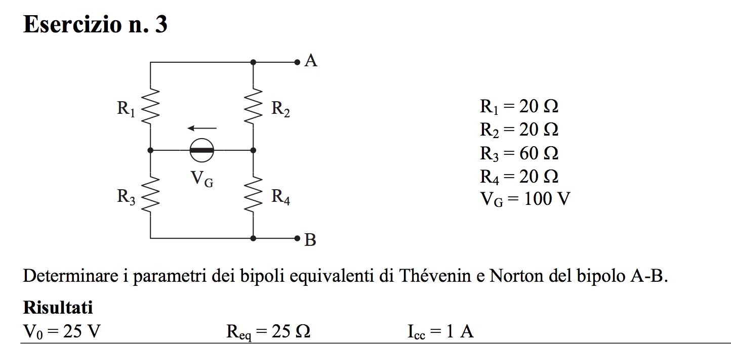

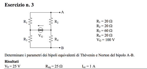

Buongiorno a tutti!
Volevo chiedervi come si fa a risolvere questo esercizio con Norton..
Grazie mille

Mekki ha scritto:...
Visto che la rete è uguale a quella del post [14], leggendoti la risposta in [15], avresti avuto la risposta. ;-)

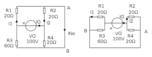

[29] Re: Bipoli equivalenti di Thevenin e Norton
Messaggioda Foto UtenteMekki » 5 ago 2014, 20:26
Grazie mille e scusate ma non avevo visto.. non so orientarmi ancora molto bene...
Io ho messo le correnti come nell 'mmagine... Poi avrei detto che dato che c' è il cortocircuito, in R2 e R4 non passa corrente. Quindi tutta la corrente che passa in R1 e R3 andava sommata algebricamenete.
E' sbagliato ragionare così? Scusate le mie domande stupide ma sono alle prime armi.. :/
