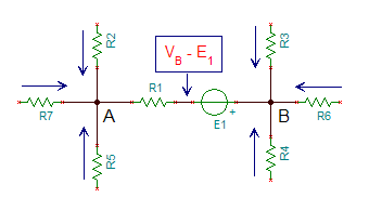

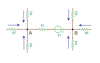

In questa parte di rete, per applicare il metodo dei potenziali ai nodi,
tu sei abituato a ... trasformare il ramo orizzontale fra A e B da Thevenin a Norton ...
e lo sostituisci con il parallelo fra un generatore di corrente J1=E1/R1 in parallelo a una R1 ...esatto ?
Io consiglio invece di lasciarlo immutato, e scrivere le equazioni ai due nodi A e B come segue
ovvero considero il potenziale del punto intermedio fra R e E come in figura
come vedi non è servita nessuna trasformazione ... se poi R è pari a zero, scriverò un'equazione VB-VA=E

... puoi tranquillamente continuare a trasformare un ramo da Thevenin a Norton, ma puoi farne pure a meno
ripeto, non è indispensabile
adesso ti posto un esempio "illuminante" ... almeno spero

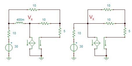

Come ti dicevo V4 non serve (ad altro che far confusione)
non so che calcoli tu abbia fatto, ma direi che ... forse è più facile considerare il circuito, a regime per t<0, come segue
dal quale, con il metodo che ti ho sopra esposto ricavo
sei d'accordo ?
se la Vx=10, la corrente in R1 (e nel generetore comandato) sarà 1 A e su R2 e R3 di 0,5 A ... ne segue che in L circolerà una I=1,5 A ...
per quanto riguarda C, sempre a regime, sarà sottoposto a Vx e di conseguenza
Per quanto riguarda la corrente nell'induttore e la tensione sul condensatore, la i(0-) = i(0+) e la v(0-) = v(0+) in quanto nell'induttore come nel condensatore non ci possono essere, in reti NON degeneri, discontinuità nella corrente o sulla tensione
sei d'accordo ?
Ho capito la formula e la spiegazioneche mi hai dato sopra;riguardo alle trasformazioni; mapotresti spiegarmi meglio come hai ottenuto il nuovo disegno; so che sono una rotturati chiedo scusa per questo.Ma a me le cose piace capirle.
