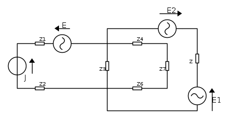

Allora in questo argomento sono proprio in alto mare, mi si e' proposto un esercizio cosi':
Immagine
dove mi chiedeva di calcolare :
1)potenza attiva dissipata dall'impedenza z1
2)corrente assorbita dall'impedenza z3
3)potenza reattiva erogata dal generatore di f.e. E1
Con relativi valori:
E= E1= 300+j300 V
E2= 70+j70 V
J= 10+j10 A
z= z1= 1+j2 ohm
z2= 5+j7 ohm
z3= 10 ohm
z4= 10+j5 ohm
z5= j10 ohm
z6= z7= j5 ohm
Vorrei capire come risolvere esercizi di questo genere ma soprattutto da dove cominciare,grazie in anticipo!

Messaggioda Foto UtenteIsidoroKZ » 20 set 2010, 19:07
Si deve cominciare disegnando il circuito in modo che sia tutto visibile, ad esempio usando Fidocad(J) :)
[24] Re: Circuito
Messaggioda Foto UtenteRenzoDF » 20 set 2010, 19:08
tanto per cominciare metti i punti di connessione ai morsetti di Z3 (se c'è connessione) e usa i simboli corretti per i generatori in alternata ! ... quelli sono tutti in continua .
...e come ti ha ricordato Isidoro, usa FidocadJ :!:

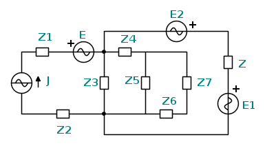

Messaggioda Foto Utentetotonno86 » 20 set 2010, 19:14
Cosi' va bene???solo che non riesco a mettere l'impedenza z5 in diagonale :(

Messaggioda Foto UtenteRenzoDF » 20 set 2010, 19:18
senza i due punti di connessione la maglia Z3, E1, E2, Z è isolata !

Messaggioda Foto UtenteRenzoDF » 20 set 2010, 19:26
comincia calcolando la Z equivalente del gruppo Z4, Z5, Z6 e Z7 ... che da come risultato immediato 10+j10
a) la potenza in Z1 si calcola immediatamente :wink:
b) la sottorete di sinistra è rappresentabile dal solo generatore di corrente, quella di destra somma le due f.e.m. E1 ed E2 ottenendo un ramo con f.e.m. Ex e impedenza Z
c) applica Millman
d) trova la corrente Iz3 e Ie1 nel ramo di destra e quindi la potenza erog. da E1
c) fine

Messaggioda Foto Utentetotonno86 » 20 set 2010, 23:51
RenzoDF ha scritto:comincia calcolando la Z equivalente del gruppo Z4, Z5, Z6 e Z7 ... che da come risultato immediato 10+j10
non capisco perche' questo risultato:
z5 e z7 sono 2 impedenze in parallelo e come penso di sapere l'impedenza equivalente si calcola 1/z (ammettenza) e ottengo j 3/10 hm, z4 z6 e zeq sono in serie e otterò 10+j10,3 possibile???
