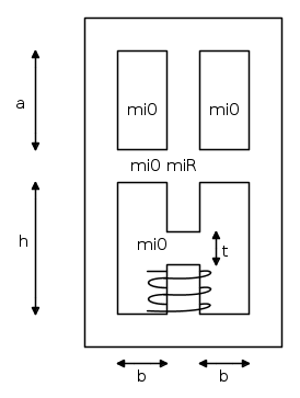

Nel caso seguente, invece, come calcolo la riluttanza?
Posso scrivere:
\begin{array}{l}
 \Re _{eq}  = (\Re _s +\Re_0) || (\Re _d+\Re_0)  \\
 \Re _s  = \Re _d  = \frac{{2b + h}}{{\mu _r \mu _0  \cdot S}} \\
 \Re _0  = \frac{t}{{\mu _0  \cdot S}} + \frac{{h - t}}{{\mu _r \mu _0  \cdot S}} \\
 \end{array}
grazie

[22] Re: Calcolo coefficiente di mutua induzione
Messaggioda Foto Utenteadmin » 18 gen 2011, 16:17
:oops:
Innanzitutto devi scusarmi per un errore esistente nei miei messaggi [2] e [4]
Non avevo ripartito il flusso totale, \frac{{N_2  \cdot I_2 }}{{\Re _{eq} }} prodotto dalla fmm F2 tra le due colonne: quello che interessa è il flusso della parte sinistra del circuito magnetico, che si può trovare applicando la regola del partitore, quindi moltiplicando il flusso totale per \frac{{\Re _0 }}{{\Re _s  + \Re _0 }}
Nel tuo nuovo esempio, la riluttanza equivalente vista dall'avvolgimento disegnato nella colonna centrale è
\Re _{eq}  = \Re _0  + \Re _s ||\Re _d
e se il secondo avvolgimento è sempre nella colonna di sinistra, il flusso totale deve essere diviso a metà in quanto \Re_s=\Re_d, per trovare quello che si concatena con esso.

[23] Re: Calcolo coefficiente di mutua induzione
Messaggioda Foto UtenteF0112358 » 19 gen 2011, 1:01
