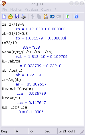

Ho provato a fare i miei due conti in alternata per t<0 ma non trovo i tuoi risultati, a me risulta
iL=0.0257-j0.222
Spento il generatore in continua, ho semplificato la sottorete centrale (Ig, R3, R3) con Thevenin e ho semplificato la rete resistiva superiore (R7, R4, R2, R6) con successiva trasformazione triangolo-stella e serie dei suoi tre rami con R1, R3 ed R8, ricavando rispettivamente za, r e zb come impedenze dei tre rami; il circuito finale lo ho risolto con Millman e quindi ho determinato iL0 con Ohm ... i calcoli finali sono i seguenti
e quindi la iL(0) = 143.4 mA
[30] Re: RISOLUZIONE DI UN CIRCUITO ELETTRICO
