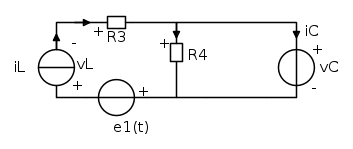

Ho trovato i valori iniziali.
i_L(0^-)=17.42
v_C(0^-)=-93.04
Ho ricavato il circuito resistivo associato sostituendo al condensatore un generatore di tensione v_C e all'induttore un generatore di corrente i_L ottenendo questo circuito:
Ora devo ricavare i valori di i_C e v_L giusto? Posso scrivere che v_L=-R_3 i_3-R_4 i_4 - e_1(t)? Per il valore di i_L come posso fare invece?
Foto Utentejordan20 è corretto in questo modo dal punto di vista del metodo delle equazioni di stato?

Per ora hai semplicemente applicato il teorema di sostituzione. Le equazioni di stato ancora le devi ricavare ;-) Comunque i versi di riferimento per le coppie vc-ic e vl-il sono corretti. Continua...

Comunque, dato che siamo in tema di equazioni di stato, ho visto che nel secondo libro da cui studio, il Desoer, l'approccio con tale metodo, fa a meno del teorema di sostituzione... che in effetti è un po' superfluo :mrgreen:
Praticamente si perviene alla formulazione delle equazioni di stato attraverso 4 fasi:
1) si considera un albero proprio, ossia che contenga tutti condensatori e nessun induttore;
2) si considerano variabili di stato i flussi degli induttori e le cariche dei condensatori;
3) si scrive un'equazione dell'insieme di taglio fondamentale per ogni condensatore (esprimendo le correnti di lato in funzione delle variabili di stato scelte);
4) si scrive un'equazione della maglia fondamentale per ogni induttore (esprimendo tensioni di lato in funzione anche qui delle variabili di stato scelte).
In effetti anche il mio docente utilizza il teorema di sostituzione come nel caso di Foto Utentedlbp...
