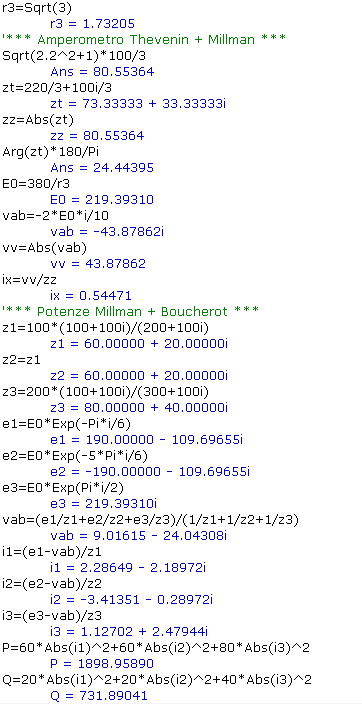

Messaggioda Foto UtenteRenzoDF » 23 ott 2011, 21:05
Sauron ha scritto:Ah tu fai V12=V e sfasi di 30° in ritardo E1, E2 a -150 e E3 a -270??
Si, ma non e' indispensabile, puoi anche fare con E1 a fase zero, per le potenze non ci sara' differenza, per i fasori bastera' moltiplicarli per j.
Per darti dei risultati comparativi posto i miei quattro conti con SpeQ
Per quanto riguarda i tuoi calcoli, tanto per cominciare, direi che oltre ai fasori errati per le stellate, non puoi calcolare la potenza su R ed X con quelle relazioni in quanto non ci sono 380 volt ai lori capi :!:
... purtroppo non credo di avere il tempo di continuare per oggi, lascio quindi il post agli altri Illustrissimi Elettrotecnici del forum.

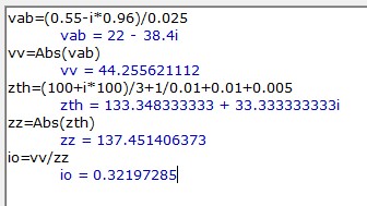

Messaggioda Foto Utentelillo » 24 ott 2011, 10:45
mi permetto un intromissione:
la corrente nell'amperometro potrebbe risultare circa 0.32A :?:
ho provato anche io con SpeQ:
per la tensione approssimazioni a parte ci siamo(ho considerato E1 a fase 0), non trovo corrispondenza nella resistenza equivalente.
ho commesso qualche errore? e se si dove?
