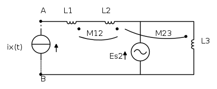

luka889 ha scritto:... + un'impedenza serie che ottinei ocortocircuitando il gen di tensione.
In che senso ?
[22] Re: esercizi svolti
Messaggioda Foto Utenteluka889 » 1 nov 2011, 12:49
ok grazie asdf provvedo subito.
solo che per sbrigarmi nella risposta ho scritto la soluzione.
ciao e grazie ancora

Messaggioda Foto Utenteluka889 » 1 nov 2011, 12:52
rispondo a RenzoDF
per trovare l'impedenza equivalente di Thevenin si deve rendere passiva la rete disattivando i generatori presenti.
nel caso di generatori di tensione disattivarli significa cortocircuitarli, mentre quelli di corrente sono equivalenti ad un circuito aperto.
spero di essere stato chiaro!!!

Messaggioda Foto Utenteluka889 » 1 nov 2011, 12:56
V_{AB}=E_{s2}-j\omega M_{23}*I_1
Ecco!!!Ho provveduto!!!
grazie ancora asdf.

Messaggioda Foto UtenteRenzoDF » 1 nov 2011, 12:57
luka889 ha scritto:rispondo a RenzoDF
per trovare l'impedenza equivalente di Thevenin si deve rendere passiva la rete disattivando i generatori presenti. ... nel caso di generatori di tensione disattivarli significa cortocircuitarli ...
Disattivarli non significa "cortocircuitarli" ma bensi' "sostituirli con dei cortocircuiti".
[26] Re: esercizi svolti
Messaggioda Foto Utenteluka889 » 1 nov 2011, 12:58
Difatti io ho parlato di equivalenza agli effetti esterni!!!

Messaggioda Foto Utentelillo » 1 nov 2011, 13:10
sarà la Slalom ( :U: ) di ieri sera ancora in circolo, ma, Foto UtenteTONYSTARK, come mai hai "tagliato" il circuito in quel modo?
EDIT: quei generatori sono di tensione continua?

Messaggioda Foto UtenteTONYSTARK » 1 nov 2011, 13:42
In primis grazie delle risposte e scusate l'assenza;
purtroppo in quel modo lo ha tagliato il prof il circuito :(
Scusatemi, ma ancora non capisco purtroppo, #-o , se non sbaglio la cosa diverrebbe cosi;
Il fatto è che io su M23 ho una caduta di tensione, ma non ho passaggio di corrente, quindi potrei vedere M23 come una sorta di generatore di tensione?

Messaggioda Foto UtenteTONYSTARK » 1 nov 2011, 14:13
Re generatori in continua
No ovviamente altrimenti le induttanze servirebbero solo da abbellimento :mrgreen: errore mio nello schema

Messaggioda Foto Utentelillo » 1 nov 2011, 14:36
qualche transitorio qua e la e tanto di abbellimento non lo sono :mrgreen:
Comunque ho sempre trovato inquietanti le mutue induttanze :roll:
Perché non provi a fare tutto con un generatore di prova, diciamo di corrente:
