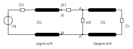

Dato il seguente circuito:
con:
V_{g}=5 V/Z_{c}=200\Omega/Z_{0}=100\Omega /X_{1}=X_{2}=100\Omega
determinare la potenza dissipata sul carico Zc.
SVOLGIMENTO:
1)Trasporto di impedenza del carico Zc alla sezione AA' ottendendo:
Z_{AA}^{trasp}
2)Impedenza equivalente alla sezione AA':
Z_{AA}=Z_{AA}^{trasp} //JX_{2}
3)impedenza equivalente alla sezione BB':
Z_{BB}=Z_{AA}+JX_{1}
4)Impedenza di ingresso al primo tratto di linea (ottenuta trasportando Z_{BB})
Z_{I}
5)Circuito equivalente a parametri concentrati:
dove:
I_{0}=\frac{V_{g}}{Z_{0}+Z_{I}}
V_{0}=V_{g}\frac{Z_{I}}{Z_{0}+Z_{I}}
Essendo le linee linee senza perdite la potenza dissipata sul carico Zc è pari alla potenza dissipata sull'impedenza ZI del circuito equivalente a parametri concentrati
6)Calcolo di tale potenza
FINE ESERCIZIO
Allora in questo esercizio le reattanze non assorbono potenza e quindi la potenza dissipata su Zc e pari a quella dissipata su ZI,io cercando di copiare questo modo di procedere sono arrivato al circuito a parametri concentrati dell'esercizio postato nel primo messaggio,a questo punto il mio dubbio è il seguente l'impedenza del condensatore si comporta come queste reattanze e quindi posso (per il primo esercizio postato) considerare la serie tra quel condensatore e l'impedenza di carico trasportata e quindi concludere che la potenza su questa serie è uguale alla potenza dissipata sull'impedenza di carico.

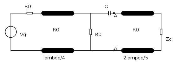

A seguito dell'invito da parte di Foto Utentedimaios a svolgere questo esercizio in un determinato modo,dopo una giornata di studio per capire determinate cose posto lo svolgimento completo con formule e calcoli dell'esercizio per avere un conferma da voi sull'esattezza o meno di esso.
DATI:
f=1Ghz/Vg=2V/R0=50\Omega /Zc=(50+50J)\Omega /C=6.39pF
Linee ideali e senza perdite
DOMANDA:
Determinare la potenza dissipata sul carico Zc.
SVOLGIMENTO:
1)Trasporto di impedenza del carico alla sezione AA:
Z_{AA}=R0\frac{Zc+jR0Tg(\beta z)}{R0+jZcTg(\beta z)}=25+25j
2)Serie tra l'impedenza ZAA e l'impedenza del condensatore:
Z_{serie}=Z_{AA}+Z_{cond}=(25+25j)+(-25j)=25
dove l'impedenza del condensatore la calcolo dalla formula:
Z_{cond}=-\frac{j}{\omega C}
ed omega si calcola attraverso lambda che a sua volta si calcola attraverso la frequenza
3)Parallelo tra Zserie ed R0:
Z_{p}=Z_{serie}//R0=\frac{50}{3}

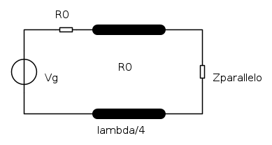

4)Circuito a cui siamo arrivati:
5)trasporto dell'impedenza Zp all'ingresso della linea (la quale è lunga lambda/4):
Z_{ingresso}=\frac{R0^{2}}{Z_{p}}=150
6)Circuito a cui siamo arrivati
dove:
V_{CC}=Vg\frac{Z_{ingresso}}{Z_{ingresso}+R0}=1.5

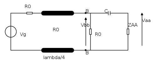

7)Nuovo circuito:
V_{BB}=V_{CC}cos(\beta z)-jR0\frac{V_{CC}}{Zingresso}sin(\beta z)=-0.5j
8)Calcolo di Vaa:
V_{AA}=V_{BB}\frac{Z_{AA}}{Z_{AA}+Z_{cond}}=0.5-0.5j
9)Calcolo della potenza:
P=\frac{1}{2}\frac{\left | V_{AA} \right |^{2}}{Re\left \{ Z_{AA} \right \}}=0.01W

[28] Re: Esercizio di "Campi elettromagnetici"
Messaggioda Foto UtenteDirtyDeeds » 3 mar 2012, 22:18
sammaritano1985 ha scritto:Z_{AA}=R0\frac{Zc+jR0Tg(\beta z)}{R0+jZcTg(\beta z)}=25+25j
Meglio se la scrivi come
Z_{AA}=R_0\frac{Z_c+\text{j}R_0\tan(\beta z)}{R_0+\text{j}Z_c\tan(\beta z)}=25+25j
E' più comprensibile (ti stavo per chiedere che funzione fosse g(\beta z)...)
sammaritano1985 ha scritto:ed omega si calcola attraverso lambda che a sua volta si calcola attraverso la frequenza
No, \omega = 2\pi f, la lunghezza d'onda non c'entra nulla.
sammaritano1985 ha scritto:9)Calcolo della potenza:
Non ho controllato il resto, ma questa è sicuramente sbagliata :!:

DirtyDeeds ha scritto:P=\frac{1}{2}\frac{\left | V_{AA} \right |^{2}}{Re\left \{ Z_{AA} \right \}}=0.01W
Forse ho capito l'errore:
P=\frac{1}{2}Re\left \{ Z_{AA} \right \}\frac{\left | V_{AA} \right |^{2}}{\left |Z_{AA}  \right |^{2}}=5*10^{-3}
Giusto?
sammaritano1985
327 2 4 5
[30] Re: Esercizio di "Campi elettromagnetici"
Messaggioda Foto UtenteDirtyDeeds » 3 mar 2012, 23:12
sammaritano1985 ha scritto:Giusto?
Sì, però la scriverei così:
P=\frac{1}{2}\text{Re}\,\{Y_{AA}\}|V_{AA}|^{2}
e poi mi calcolerei a parte
Y_{AA} = \frac{1}{Z_{AA}}
Mi sembra che tu voglia sempre condensare tutto in un'unica formula: può essere controproducente, perché rende più difficile il controllo degli errori (a te, durante il compito).
PS: non usare l'asterisco per la moltiplicazione, quello indica il prodotto di convoluzione: usa il \times:
5\times 10^{-3}
