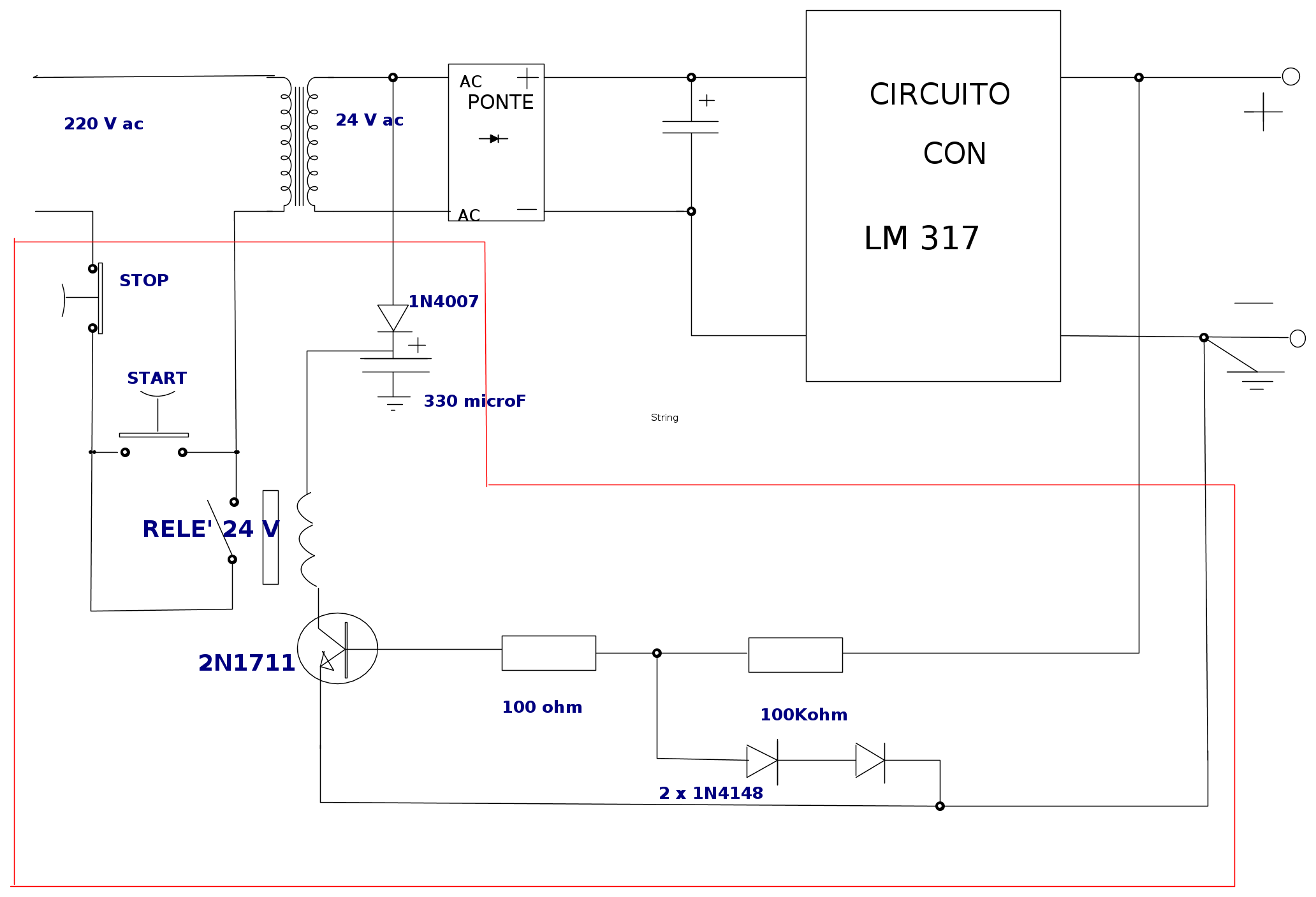

OberoN ha scritto:Non è colpa sua se il circuito non va, perché è stato copiato da un sito esterno (presumo). Giusto?
nnykky ha scritto:e ho fatto copia e incolla
E qui sta il problema; ti eri accertato dell'utilità di quel circuito prima di costruirlo fisicamente?
salve OberoN,io ho copiato un circuito che mi ha passato un amico,non conosco la provenienza,e a differenza vostra non sono un lumunare dell'elettronica altrimenti non sarei quà a porre quesiti a volte elementari...
per quanto riguarda il "copia incolla" mi riferivo al messaggio

penso sia utile dato che gli intragrati e i transistor dell'alimentatore sono montati direttamente sul dissipatore esterno,senza isolante...e ho pensato che una precauzione simile possa tornare utile in caso di contatti accidentali con qualcos'altro

Utile nel senso di funzionante; ora non lo è di certo, hai detto che non protegge...
Di funzionale, per quello che vedo, c'è ben poco; correggetemi se sbaglio.
Il duo serie condensatore+diodo ben poco fa, forse la connessione al collettore del transistor era intesa al catodo del diodo?

si hai ragione ora lo correggo,ma il circuito l'ho realizzato in modo giusto (nel senso che l'ho collegato al catodo)

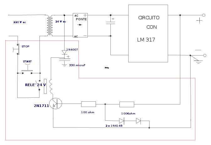

Prova ad usare i componenti della libreria standard.

sono piccplissimi o sproporzionatamente grandi...non lo so se posso adattarli

Provo io, aspetta un attimo.

scusate...mi sembrano piccplissimi o sproporzionatamente grandi...non lo so se posso adattarli
