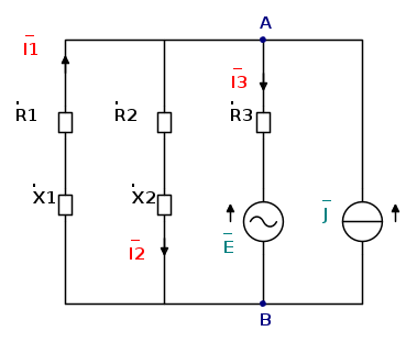

[28] Re: esercizio rete a regime sinusoidale
Messaggioda Foto Utenteasdf » 6 giu 2012, 8:10
Provo a continuare l'esercizio, adottando il Teorema di Millman, che come ti è stato già fatto notare consente in breve tempo di calcolare le correnti.
Il Teorema di Millman si applica a circuiti binodali costituiti da n rami in parallelo.
Per sapere cosa è il Teorema di Millman ti rimando a questa ottima spiegazione di Foto UtenteRenzoDF, in cui vi è un approfondimento anche storico iOi :
http://www.electroyou.it/phpBB2/viewtopic.php?f=2&t=18357#p131428.
Tu hai questa rete, la tua :
in cui consideri che siano A e B (in figura evidenziati) i due nodi in comune agli n rami in parallelo del circuito.
Hai che :
V_{AB}\ =\ \frac{\sum_{1}^{n}\frac{E_i}{R_i}}{\sum_{1}^{n}\frac{1}{R_i}}
Se non faccio errori bestiali, la V_{AB} dovrebbe essere :
V_{AB}\ =\ \frac{0+0+\frac{\overline{E}}{\dot{R_3}}+\overline{J}}{\frac{1}{\dot{R_1+\dot{X_1}}}+\frac{1}{\dot{R_2}+\dot{X_2}}+\frac{1}{\dot{R_3}}}
Ora devi calcolare le varie correnti, che sono 3 in questo caso.
Avresti :
\overline{I_1}\ =\ -\frac{V_{AB}}{\dot{R_1}+\dot{X_1}}
\overline{I_2}\ =\ \frac{V_{AB}}{\dot{R_2}+\dot{X_2}}
\overline{I_3}\ =\ \frac{\overline{E}-V_{AB}}{\dot{R_3}}
Alcune avvertenze :mrgreen: :
1. non faccio elettrotecnica da un anno circa;
2. di sicuro (o almeno credo) ho fatto qualche errore di segno;
3. forse anche qualche errore concettuale;
4. ergo attendi il parere dei più esperti ;-) .
Mi rivolgo proprio agli altri utenti più esperti di me che sono intervenuti nel topic, Foto UtenteRenzoDF, Foto UtenteLele_u_biddrazzu, Foto UtenteEdmondDantes : che ne dite? Sono bocciato o promosso ?
Avevo voglia di risolverlo e ci ho provato cimentandomi.
Spero di non aver fatto errori grossolani.
In caso contrario mi scuso e sono ampiamente disponibile a colmare le mie mancanze.
Foto Utenteasdf

[29] Re: esercizio rete a regime sinusoidale
Messaggioda Foto UtenteLele_u_biddrazzu » 6 giu 2012, 12:13
Bravo Foto Utenteasdf, il tuo procedimento è corretto :ok:
Mi permetto di fare solo un paio di precisazioni:
  • le impedenze dei rami si esprimono così: R+\text{j}X
  • nella corrente \dot I_3 dovrebbe esserci un segno meno.
Complimenti e voto positivo meritato :ok:

[30] Re: esercizio rete a regime sinusoidale
Messaggioda Foto Utenteasdf » 6 giu 2012, 12:49
Grazie mille Foto UtenteLele_u_biddrazzu :ok: .
Provo a correggere.
\overline{V_{AB}}\ =\ \frac{0+0+\frac{\overline{E}}{R_3}+\overline{J}}{\frac{1}{R_1+jX_L}+\frac{1}{R_2-jX_C}+\frac{1}{R_3}}
\overline{I_1}\ =\ -\frac{\overline{V_{AB}}}{R_1+j{X_L}}
\overline{I_2}\ =\ \frac{\overline{V_{AB}}}{R_2-jX_C}
\overline{I_3}\ =\ -\frac{\overline{E}-\overline{V_{AB}}}{R_3}
Così va bene?
