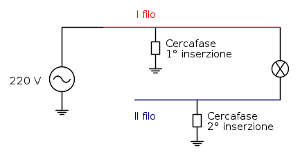

RenzoDF ha scritto:Il collegamento del neutro cortocircuita il ramo inferiore, ovvero la serie fra resistenza dal cercafase a terra in serie con la resistenza di terra della cabina; se poi vogliamo dire che il rame del neutro ha anche lui una resistenza non nulla, allora il discorso diventa puramente H-demico.
Dicendo impedenza piu` bassa includevo anche il cortocircuito.

RenzoDF ha scritto:
kiai1988 ha scritto:... una cosa... perché hai disegnato il passaggio di corrente come una generica curva chiusa? (la curva azzurra)...
Te l'aspettavi aperta? :roll:
BTW posso chiederti quanto lungo era questo filo contenente i due conduttori?
hem, in verità volevo un chiarimento sulla simbologia :oops: perché proprio quella curva? cosa indica?
era lungo all'incirca 7/8 metri... :)

Messaggioda Foto UtenteRenzoDF » 30 lug 2012, 18:25
kiai1988 ha scritto:hem, in verità volevo un chiarimento sulla simbologia :oops: perché proprio quella curva? cosa indica? ...
Quella curve indica la chiusura della maglia attraverso il terreno che non è indicato ma che collega i due punti con il simbolo di terra, di lunghezza pari alla distanza che separa casa tua dalla cabina alla quale sei collegato. ;-)

Messaggioda Foto Utentekiai1988 » 30 lug 2012, 18:28
RenzoDF ha scritto:Quella curve indica la chiusura della maglia attraverso il terreno che non è indicato ma che collega i due punti con il simbolo di terra ... e nella realtà come misura è in generale molto maggiore di 7/8 metri in quanto è pari alla distanza che separa casa tua dalla cabina alla quale sei collegato. ;-)
:ok:
ora è più chiaro! :D

Messaggioda Foto UtenteRenzoDF » 30 lug 2012, 19:14
kiai1988 ha scritto:...era lungo all'incirca 7/8 metri... :)
Lo chiedevo per fare i miei soliti quattro conti idraulici:
assumendo per il cercafase una cdt tensione sulla lampada VL di 60 volt con resistenza serie interna di 300 kiloohm e stimando in 500 kiloohm la tua resistenza verso terra ed infine per il tuo cavo una capacità specifica dell'ordine dei 100 pF/m avremo che,
C\approx 8\times 100\times 10^{-12}=0{,}8\,\text{nF}\quad \to \quad X_{C}=\frac{1}{\omega C}\approx 400\,\text{k}\Omega
\left| Z \right|\approx \sqrt{400^{2}+800^{2}}=900\,\text{k }\!\!\Omega\!\!\text{ }
e quindi una corrente di
I\approx \frac{V-V_{L}}{Z}=\frac{230-60}{900}=0{,}2\,\text{mA}
più che sufficiente per accendere la lampada del cercafase. :ok:
