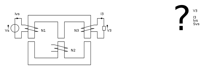

[22] Re: Esercizio circuito magnetico
Messaggioda Foto UtenteRenzoDF » 14 set 2012, 15:41
Gurdjeff ha scritto:... L'unica cosa che faccio fatica a capire è questa: in questo caso non ho calcolato -{\Phi _3}?...
La legge di Faraday-Neumann-Lenz al Politecnico la insegnano o ... è proibita pure quella? :mrgreen:
... ovvero, conosci le convenzioni associate alla validità della relazione

Gurdjeff ha scritto:Ricapitolando:
Vth|r3 = Ms2 + [(Ms1-Ms2)/(R1+R2)]*R2 =150V
Zth|r3 = R1//R2= (3/4)*R2
E queste VTh e ZTh cosa mi rappresenterebbero ? ... volt per la prima? ... la seconda in cosa la misuri? ...ohm ? :roll:

[29] Re: Esercizio circuito magnetico
Messaggioda Foto UtenteGurdjeff » 17 set 2012, 17:51
Ri-salve a tutti. Non riesco proprio a digerire questi circuiti (sui libri consigliati non ci sono tracce di esercizi di questo tipo), anche perché a lezione abbiam sempre visto circuiti con solo 2 induttori avvolti... in quel caso è semplice ricondursi ai mutui induttori... si sceglie la caratterizzazione che ci interessa (flussi impressi, corrente impresse, oppure parametri ibridi) e si procede trasformando le equazioni elettriche in quelle magnetiche e poi calcolando i parametri a ritroso. Ora, vorrei che qualcuno gentilmente mi istruisse sui passaggi logici da effettuare per risolvere problemi con 3 induttori avvolti su nucleo ferromagnetico. Dato che non voglio farvi perdere tempo in calcoli (e anche per non passare per scansafatiche) vorrei chiedervi:
In questo esercizio sono riuscito a calcolarmi la corrente I3e la tensione V3 attraverso l'equivalente Thevenin.
Ora vorrei chiedervi: ma l'induttore 2 (non essendo collegato a nulla) in questo problema ha qualche rilevanza? Non sembrerebbe proprio... o mi sbaglio?
Per calcolare la corrente Ivs, assumo impresse le tensioni sui 2 lati (avendo calcolato la tensione V3 precedentemente) e mi calcolo i parametri di inertanza (passando dalle eq.ni magnetiche con il calcolo della matrice delle riluttanze)? La corrente Ivs sarà semplicemente la corrente I1 giusto?
Non ho mai pensato di essere uno stupido, ma ormai le mie certezze iniziano a vacillare... non riesco proprio a comprenderli...
P.S. Ci tengo a precisare che le equazioni di 3 induttori accoppiati non sono materia d'esame... quindi vorrei capire i metodi alternativi per risolvere questi esercizi...

[30] Re: Esercizio circuito magnetico
Messaggioda Foto UtenteGurdjeff » 17 set 2012, 18:16
Ah, i dato sono i 3 traferri, i 3 numeri di spire, la sorgente Vse l'impedenza Z3
