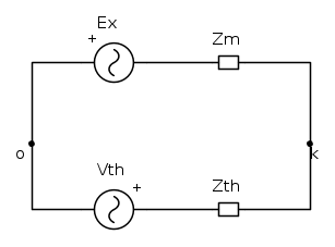

Non credere di schivartela :-) ; rimane da rispondere alla richiesta b) del problema in [6], ovvero alla potenza del generatore trifase.
Qui, su EY, i problemi non si lasciano a metà; aspettiamo la soluzione completa. ;-)
[25] Re: Thevenin su Trifase
Messaggioda Foto Utentetipu91 » 11 feb 2013, 17:36
prendendo in considerazione l'equivalente di Thevenin farei così:
\bar{S}_{g-trifase}=\bar{S}_{g-thevenin}=\dot{V}_{th}\cdot \dot{I}_{th}^*
in poche parole ho calcolato la potenza complessa del generatore di thevenin ponendola uguale a quella del generatore trifase!!
potrebbe andare :?: :?: :-k :-k

[26] Re: Thevenin su Trifase
Messaggioda Foto UtenteRenzoDF » 11 feb 2013, 17:39
tipu91 ha scritto:prendendo in considerazione l'equivalente di Thevenin farei così: ...
in poche parole ho calcolato la potenza complessa del generatore di Thevenin ponendola uguale a quella del generatore trifase!!
Non se ne parla nemmeno; il circuito equivalente garantisce solo l'equivalenza del comportamento ai morsetti e non di quello interno. ;-)

[28] Re: Thevenin su Trifase
Messaggioda Foto UtenteRenzoDF » 11 feb 2013, 17:54
tipu91 ha scritto:... e allora il discorso si complica (apparentemente??)!!
per caso devo applicare KCL?? o partitore di corrente?? o ila sovrapposizione degli effetti facendo agire prima la terna trifase e poi il generatore X??
Il problema suggerisce Thevenin; direi che, senza suddividere la soluzione, si potrebbe rispondere insieme alle tre domande (a,b,c) con un unico Thevenin; prova a pensare come, tracciando uno schema "verticale" della rete. ;-)

[30] Re: Thevenin su Trifase
Messaggioda Foto UtenteRenzoDF » 11 feb 2013, 17:59
tipu91 ha scritto:... cosa intendi per "verticale"?? :oops:
Intendo la rete ottenuta ruotando la rappresentazione orizzontale di 90° (preferibilmente in senso antiorario)... al fine di rendere più evidente la sua ... topologia. ;-)
Non è indispensabile, ma a volte aiuta! :-)
