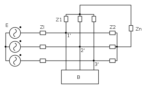

intanto posto lo schema del circuito così chiunque voglia usarlo, basta che se lo modifichi... adesso provo a fare una "circuitazione" e vi faccio sapere :mrgreen:

mi è venuta in mente una cosa..... in un sistema trifase come questo, dove ci sono "attaccati" più carichi EQUILIBRATI, la tensione tra i centri stella dei carichi equilibrati, non dovrebbe essere nulla?? o vale solo per sistemi SIMMETRICI ed EQUILIBRATI???? altrimenti, se così fosse, il problema è risolto!!!

[25] Re: esercizio trifase
Messaggioda Foto UtenteRenzoDF » 23 feb 2013, 11:54
tipu91 ha scritto:mi è venuta in mente una cosa..... in un sistema trifase come questo, dove ci sono "attaccati" più carichi EQUILIBRATI, la tensione tra i centri stella dei carichi equilibrati, non dovrebbe essere nulla?? o vale solo per sistemi SIMMETRICI ed EQUILIBRATI???? altrimenti, se così fosse, il problema è risolto!!!
Ohhh finalmente! :ok:
... Rizzo ha colpito ancora! :mrgreen:

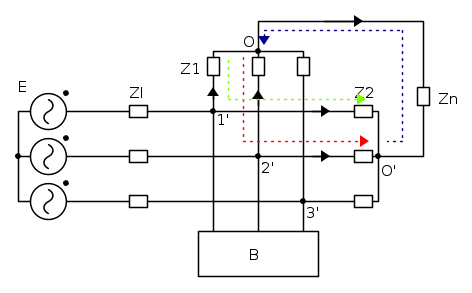

Messaggioda Foto Utentetipu91 » 23 feb 2013, 12:06
SIIIIIIIIII :ola:
e la dimostrazione, con il procedimento suggerito in precedenza dovrebbe essere la seguente:
percorso VERDE+BLU (linea 1):
0=-I_{1-c1}Z_1 + I_{1-c2}Z_2 - I_nZ_n
percorso ROSSO+BLU (linea 2):
0=-I_{2-c1}Z_1 + I_{2-c2}Z_2 - I_nZ_n
infine uguagliando le due equazioni si ha:
\rightarrow -I_{1-c1}Z_1 + I_{1-c2}Z_2 - I_nZ_n=-I_{2-c1}Z_1 + I_{2-c2}Z_2 - I_nZ_n
dalla quale possiamo eliminare i termini I_nZ_n
:ok:
PS la corrente I_{n-cm} è la corrente nel conduttore "n" del carico "m"!!!!

[27] Re: esercizio trifase
Messaggioda Foto UtenteRenzoDF » 23 feb 2013, 14:21
Scusa, ma non ho capito nulla della tua dimostrazione.
Non bastava semplicemente dire che, ipotizzando di andare a cercare l'equivalente di Thevenin "visto" da Zn, la tensione a vuoto fra i morsetti sui quali insiste Zn risulta nulla in quanto entrambi i centri stella O e O' si portano allo stesso potenziale (vedi per es. "via" Millman), per l'uguaglianza del rapporto fra le impedenze corrispondenti delle due stelle
\frac{{{Z}_{1a}}}{{{Z}_{2a}}}=\frac{{{Z}_{1b}}}{{{Z}_{2b}}}=\frac{{{Z}_{1c}}}{{{Z}_{2c}}}
(dove con a, b e c ho indicato le impedenze relative ai punti 1', 2' e 3') ; stelle che potrebbero quindi anche essere parimenti squilibrate.

Messaggioda Foto Utentetipu91 » 23 feb 2013, 16:16
si, ma la mia dimostrazione dovrebbe essere un po più terra-terra :mrgreen: senza fare considerazioni, ho applicato la legge di ohm (o KVL) alle due maglie, e ho eguagliato i risultati!!
mi spiego:
andando da 1' ad 1', passando per i due centri stella dei carichi e per l'impedenza Z_n la caduta di tensione è NULLA. lo stesso vale andando da 2' a 2'.. a questo punto uguagliando i risultati si nota che la corrente in Z_n non influenza la caduta di potenziale, ovvero è nulla!!
PS. le frecce nere son i versi (convenzionali) delle correnti nei rispettivi rami!!

[29] Re: esercizio trifase
Messaggioda Foto UtenteRenzoDF » 23 feb 2013, 16:19
tipu91 ha scritto:si, ma la mia dimostrazione dovrebbe essere un po più terra-terra
Più terra-terra che dire ...
"se abbiamo due stelle equilibrate, alimentate dalla stessa terna, i loro centri stella vanno ad assumere lo stesso potenziale",
... penso non ci sia nulla.

Messaggioda Foto Utentetipu91 » 23 feb 2013, 17:05
allora mi sono spiegato male... intendevo che la "mia" dimostrazione è la dimostrazione di quello che ho affermato (ovvero che i due centri stella sono equipotenziali)!! mi ricordo che il professore ce l'ha dimostrato così quel discorso, e anche sulle sue dispense (che volendo puoi trovare sulla sua pagina) c'è quella dimostrazione :mrgreen: terra-terra intendevo che quella dimostrazione fa uso semplicemente della legge di ohm, quindi uno che è a digiuno di trifase (e della teoria annessa) "dovrebbe" capirla, no?? :mrgreen:
BTW alla fine mi sono solo impantanato :oops:
