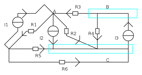

Foto Utentelillo scusami credevo che le tue equazioni fossero riferite all'ultimo circuito, io il primo non lo stavo proprio più considerando, dopo che l'altro utente ha postato questo ultimo bel schema, ad ogni modo posto le equazioni che mi ritrovo facendo riferimento all'ultimo circuito:
\left ( G1+G2+G3+G6 \right )V1-G3V2-G2V3=I1+I2
\left -G3V1+(G3+G4+G6)V2-G4V3=I3
\left -G2V1-G4V2+(G2+G4+G5)V3=-I2-I3
Se sono giuste, ricordo ancora qualcosa :D altrimenti perdonatemi.... :roll:

Posto una mia soluzione , ma molto probabilmente i conti non tornano a livello numerico .
In riferimento al circuito così rappresentato :
Queste sono le correnti sui resistori ( Considerato A : NODO DI RIFERIMENTO )
\[\begin{array}{l}
{i_1} = \frac{{ - {V_B}}}{{{R_1}}}\\
{i_{_2}} = \frac{{ - {V_C}}}{{{R_2}}}\\
{i_3} = \frac{{{V_B}}}{{{R_3}}}\\
{i_4} = \frac{{{V_B} - {V_C}}}{{{R_{{4_{_{}}}}}}}\\
{i_5} = \frac{{{V_D} - {V_C}}}{{{R_5}}}\\
{i_6} = \frac{{{V_D} - {V_C}}}{{{R_6}}}
\end{array}\]
Adesso scrivo la legge di Kirchhoff al nodo B-C-D
\[\begin{array}{l}
B \to {I_3} - {i_4} - {i_3} = 0 \to \frac{{ - {V_B} + {V_C}}}{{{R_4}}} - \frac{{{V_B}}}{{{R_3}}} =  - {I_3}\\
C \to {i_5} + {I_2} + {i_2} + {i_4} - {I_3} + {i_6} = 0 \to \frac{{{V_D} - {V_C}}}{{{R_5}}} + (\frac{{ - {V_C}}}{{{R_2}}}) + \frac{{{V_B} - {V_C}}}{{{R_4}}} + \frac{{{V_D} - {V_C}}}{{{R_6}}} = {I_3} - {I_2}\\
D \to {i_1} - {I_1} - {i_5} - {i_6} = 0 \to \frac{{ - {V_B}}}{{{R_1}}} - \frac{{{V_D} - {V_C}}}{{{R_5}}} - \frac{{{V_D} - {V_C}}}{{{R_6}}} = {I_1}
\end{array}\]
\[\begin{array}{l}
{V_B}( - {G_3} - {G_4}) + {V_C}{G_4} =  - {I_3}\\
{V_B}({G_4}) + {V_C}( - {G_5} - {G_2} - {G_4} - {G_6}) + {V_D}({G_5} + {G_6}) = {I_3} - {I_2}\\
{V_B}({G_1}) + {V_C}( - {G_5} - {G_6}) + {V_D}({G_5} + {G_6}) = {I_1}
\end{array}\]
Facendo il prodotto fra matrici ( G*V=I ) e trovando le rispettive componenti della tensione il risultato non viene, c'è qualcosa di sbagliato nel mio procedimento?
p.s. Sul disegno non compare il nodo D , ma va da se che è l'unico non "nominato"

Messaggioda Foto Utentemichelephoenix » 17 mag 2013, 20:36
Dove non ti trovi? leggendo molto velocemente l'ultima parte già noto delle incongruenze di segno tra la terza equazione del sistema 2 e la terza equazione del sistema 3.

Messaggioda Foto UtenteEmilio93 » 17 mag 2013, 20:43
Si , in ogni caso ho fatto i calcoli col sistema 2 , il terzo l'ho scritto per semplificarvi la comprensione. Si sono sfasati i segni della terza ma non è lì il problema.
Questi sono i dati del problema:
\[{I_1} = 13A,{I_2} =  - 3A,{I_3} = 1A,{R_1} = {R_3} = {R_5} = 5\Omega ,{R_2} = {R_4} = {R_6} = 10\Omega \]
E questi sono i risultati :
\[{V_{{R_3}}} =  - 10V,{V_{{R_2}}} = 40V,{V_{{R_1}}} = 50V\].

Messaggioda Foto Utentemichelephoenix » 17 mag 2013, 20:49
i_{1}=-\frac{V_{d}}{R1}
tu hai scritto un'altra cosa per distrazione o hai fatto anche i conti cosi?

Messaggioda Foto UtenteEmilio93 » 17 mag 2013, 21:10
Ecco l'errore =D> .
Grazie per l'aiuto a tutti :ok:
