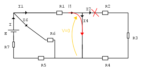

Essendo quelle tre resistenze in corto,nel calcolo della resistenza equivalente,le devo contare si o no?
Questo il circuito, in cui ho evidenziato il cortocircuito
La corrente I1 che arriva attraverso R1 si trova a un bivio. Da una parte la resistenza e` nulla, dall'altra parte vale R234. La corrente, che non e` scema, passa TUTTA attraverso il cortocircuito, e NULLA attraverso le resistenze. Il cortocircuito fa una tensione nulla: e se c'e` tensione nulla ai capi di una resistenza neanche Mandrake riesce a farci passare corrente attraverso!
A questo punto se nelle resistenze R234 passa NIENTE corrente, il loro valore non e` rilevante, puoi fare quello che vuoi, anche buttarle via, ma dal lato "a sinistra" del cortocircuito non cambia nulla.
Esatto,io nel calcolo le ho eliminate ma il mio prof dice che ho sbagliato.
Mi pare strano. La resistenza vista dalla batteria dovrebbe essere (R1//R6)+R5+R7.

IsidoroKz ti ha fornito la soluzione del circuito e, per il circuito da te disegnato, è quella ed è univoca. Non ci sono altre interpretazioni.

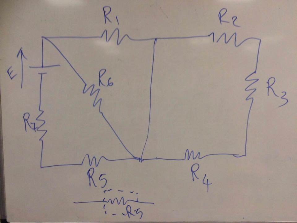

Si il circuito è corretto ho fatto la foto.

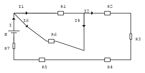

secondo il prof, La resistenza vista dalla batteria è (R1//R6)+R5+R7+R234.

Posta la foto (invia allegato al fondo della pagina).
Per avere la soluzione data dal professore, il circuito dovrebbe essere questo
Domani anche se non ho lezione di fisica, lo cerco e provo a spiegarmi meglio. praticamente li c'è un corto perché i capi delle resistenze sono uniti da un filo..
Direi proprio che non ci siano dubbi. La resistenza equivalente vale (R1//R6)+R5+R7.
Cos'e` quella R5 in basso con un tratteggio attorno?
ah si, ci ha dato un secondo esercizio in cui R5 era uno scaldabagno e dovevamo fare vari calcoli, nulla di che.
