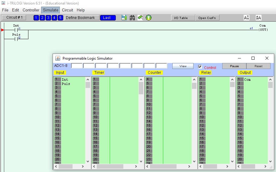

La procedura è semplice:
inizia con Circuit/insert Circuit
appare una serie di contatti, click sul primo
siglare l'Input (Int[Ret])
attivare allostesso modo l'Output Com
E' ora gia possibile attivare Simulste/Run((All I/O Reset)
appare la lista degli I/O
col puòsante destro del mouse si attiva/disattiva Com

Messaggioda Foto UtentexXMarcoXx » 8 feb 2020, 19:26
Mi fermo qui. Riesci a farlo?
Ciao g.schgor, ti mostro il circuito, sono riuscito a riprodurlo identico al tuo.

MarcoD ha scritto: ti mostro il circuito, sono riuscito a riprodurlo
Ottimo :!:
Per azionare il contatto Puls devi usare quello sinistro del mouse:
così vedi la differenza rispetto all'interruttore.
Ora puoi riprodurre lo schema dell'avviatore del post[14]
e 'farlo funzionare' (capendo così come funziona).
Dimmi se incontri difficoltà.

Messaggioda Foto UtentexXMarcoXx » 11 feb 2020, 1:08
-Allora, tornando all'esercizio precedente, se clicco con il tasto destro su COM non succede nulla, ma immagino che sia normale visto che non sto dando nessun comando in Input.
-Se clicco con il tasto sinistro sul contatto Int fino a quando non rilascio il tasto rimangono evidenziati il contatto in ingresso (Int) e l'uscita (Com) in blu.
-Se clicco invece con il tasto destro sul contatto Int rimane evidenziato di blu come rimane evidenziata anche l'uscita COM.
-Se clicco con il pulsante destro su Puls, analogamente a prima rimane evidenziato in blu sia il contatto Plus che l'uscita COM
Non capisco cosa dovrebbe succedere onestamente.

Messaggioda Foto Utenteg.schgor » 11 feb 2020, 8:55
Per attivare un contatto occorre puntare il mouse sulla corrispondente sigla
nella lista degli Inputs poi, attivando il contatto destro o quello sinistro,
succede quello che hai visto.
La differenza di comportamento riproduce gli effetti che si avrebbero
se a quell'ingresso del PLC si collrga risprttivamente un interruttore oppire un pulsante.
Spero sia chiaro e raccomando di provare ora il secondo circuito indicato
che mosta come sia possibike mantenere un comando con soli pulsanti.

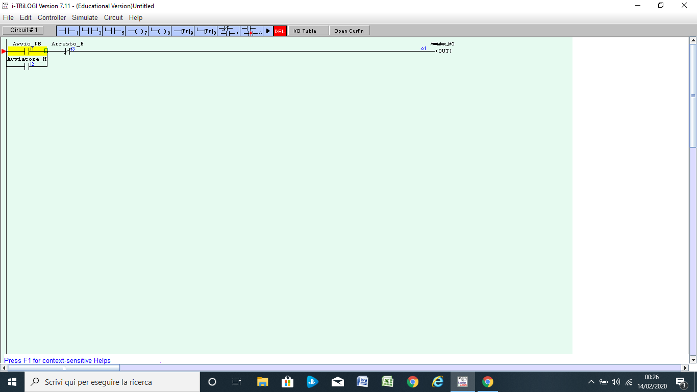

Messaggioda Foto UtentexXMarcoXx » 14 feb 2020, 1:41
Ciao g.schgor ho riprodotto l'esempio del comando avviamento/arresto di un motore descritto nelle dispense passatemi giorni fa'
-Quando clicco su Avvio_PB mando l'input all'attuatore del motore e il motore si accenderà
-Quando clicco su Avviatore_M idem del comando sopra (Non ho capito a cosa serve questo input)
-Se clicco sull'input Arresto_E la pompa si spegne perché il contatto di default è generalmente chiuso, mentre azionandolo lo apro.
Correggimi se sbaglio perché secondo me sto facendo confusione :?
