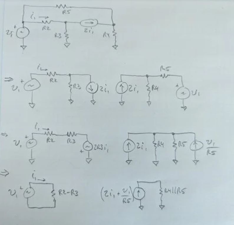

Ricordo comunque che c'è anche un altro modo per risolvere via correnti di anello quella rete, usando lo "spostamento" dei generatori, che in questo caso equivale ad una duplicazione.

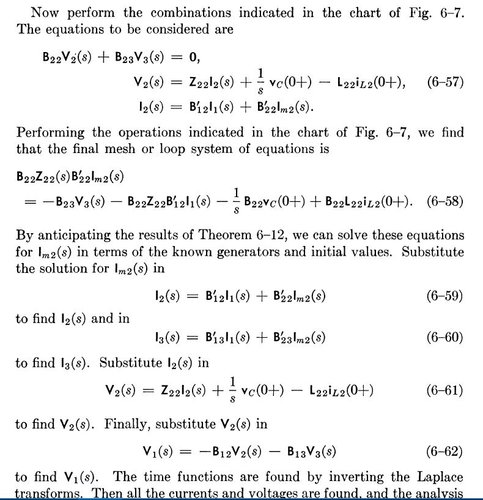

In realta' secondo il libro quella trovata e' la loop-impedance matrix della rete e non la branch-impedance matrix.
Possiamo scrivere il tutto in formato prodotto matriciale in cui intervengono:
    la matrice C^T che realizza la trasformazione tra le 3 correnti di anello e le correnti di ramo
    la matrice B formata da 2 righe una per KLV alle maglie.
    una ulteriore riga della matrice B per l'equazione del vincolo imposto dal CCCS

RenzoDF ha scritto:Ricordo comunque che c'è anche un altro modo per risolvere via correnti di anello quella rete, usando lo "spostamento" dei generatori, che in questo caso equivale ad una duplicazione.
Forse ti riferisci a quanto mi e' stato postato su altro forum

Sostanzialmente sì, ma è inutile sdoppiare anche il GIT; l'unico da sdoppiare è quel fastidioso CCCS, e a questo punto sì che si possono applicare le classiche regole topologiche per C, per Z e V. ;-)

Il libro prende in considerazione C=B per motivi di simmetria della loop-impedance matrix. La regola e' la seguente: per una rete che ha soluzione unica e' sempre possibile piazzare i GIC sui rami di un co-albero evitando di scrivere in un primo momento le KVL alle relative maglie fondamentali. Le righe della matrice B esprimono le KVL per le altre maglie. Da notare che le colonne di B sono pari al numero di elementi esclusi GIC + GIT. B^T esprime le correnti dei rami esclusi GIC/GIT in funzione delle correnti di maglia/anello escluse quelle che coinvolgono i GIC.
La matrice Z esprime le tensioni dei rami non GIC/GIT in funzione delle correnti di ramo. Il sistema di KVL diventa quindi BZB^TI_m = V dove V tiene conto della circuitazione delle tensioni dei GIT lungo ciascuna maglia a cui si aggiunge un termine dovuto alle correnti note dei GIC.
Il calcolo del prodotto matriciale di seguito riportato conduce al sistema di equazioni del post 20.

Vuoi forse dire che senza scomodare nessuna matrice, dopo tutto quello che hai detto e scritto, andiamo semplicemente a risolvere con quel sistema a tre equazioni e tre incognite o, "spostando i CCCS", un ancor più semplice sistema a due equazioni e due incognite? :mrgreen:
cianfa72 ha scritto:... Quello che voglio dire e' che con un procedimento diverso da quanto descritto nel libro otteniamo una matrice che ha le caratteristiche di una loop-impedance matrix. La mia conclusione e' che sia proprio la matrice intesa dal testo che diventa singolare quando R_2 = R_3.
Che in quel caso la matrice divenga singolare, è deducibile dalla semplice "osservazione" della rete, non credi? ;-)

Non occorrono matrici per dimostrarlo.
Dalla simulazione si vede nettamente
che nel nodo frra R2 ed R3 entrano i1 e i3
ed esce 2\cdoti1, per cui deve essere i3=i1.
La tensione del nodo è
V-i1\cdotR2=-i3\cdotR3
da cui si riccava i1=V/(R2-R3)
cioè i1=\infty se R2=R 3
