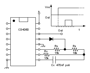

Messaggioda Foto Utentestefanopc » 16 mag 2024, 12:49
Ho verificato che il circuito col CD4060 del messaggio [17] non funziona correttamente. #-o
Non si ferma al primo impulso ma continua a generare impulsi.
Quindi bisogna aggiungere un diodo (1N4148) e una resistenza per fermare l'oscillatore.
Ora funziona come richiesto e genera un impulso di 4 secondi dopo un'attesa di 4 secondi dal momento in cui viene fornita alimentazione.
Ovviamente rimane da aggiungere il transistor ed il relè se occorre un contatto pulito.
Provato e verificato su bread board.
Cambiando il condensatore si possono cambiare a piacere i tempi secondo le necessità.

Messaggioda Foto Utentelelerelele » 16 mag 2024, 14:35
stefanopc ha scritto:Ho verificato che il circuito col CD4060 ....
Quindi ricordavo bene, (indicato al post [9]), molto semplice e versatile. :mrgreen:

Messaggioda Foto Utentestefanopc » 16 mag 2024, 17:59
Si funziona bene come astabile.
Il più è ottenere un solo impulso. :ok:

Messaggioda Foto Utentelelerelele » 19 mag 2024, 10:06
stefanopc ha scritto:Si funziona bene come astabile.
Per i circuiti che feci io, andai spesso a bloccare l'oscillatore quando raggiunto il punto dovuto, (andando a leggere l'uscita di un pin, oppure addiritttura una combinazione di pin), e con un passaggio al reset vai a ripristinare il conteggio per il prossimo impulso.

Messaggioda Foto UtenteOlivetto » 19 mag 2024, 20:31
Signori, sono commosso dalla vostra presenza e dedizione al mio problema, chiedo scusa ma questo fine settimana non ho avuto modo di controllare i progressi...e ne avete fatti!
Quindi Stefanopc ha anche collaudato il suo circuito, e devo dire che è molto snello...rimane sempre da trovare il CD4060.
Altro molto interessante è quello di Thengi, parlo dello schema con l'Attiny 13...mi sembra il linguaggio di Arduino, come si programma? Vabbè ora mi informo anche sull'attiny...

Messaggioda Foto UtenteOlivetto » 19 mag 2024, 20:38
@stefanopc
ciao Stefano, il tuo documento fidocad viene aperto ma è parzialmente incomprensibile...molto parzialmente: quasi tutto...forse mi mancano delle librerie?
Se fosse la mancanza di alcune librerie nel mio fidocad puoi indicarmi dove scaricarle ? Grazie
Comunque intanto faccio una cattura dello schermo. O_/ O_/
