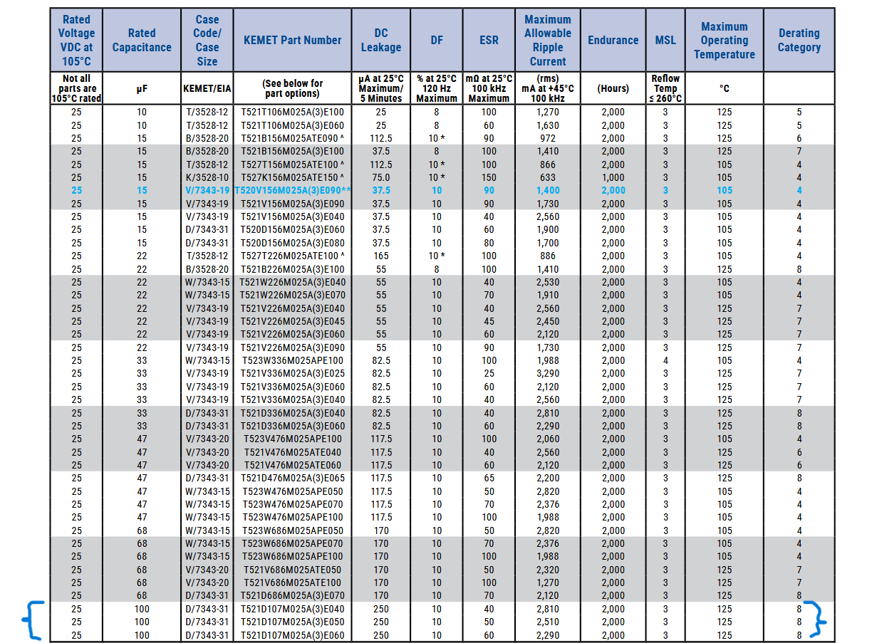

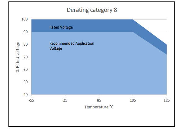

Messaggioda Foto UtenteTheFidax » 20 ago 2025, 16:38
Piccolo OT
I Kemet T521 da 25v 100uF (secondo questo documento: https://www.mouser.it/datasheet/2/447/K ... 699828.pdf )
Modelli di cap
sono progettati per lavorare con un degrado del solo 10%
Tabella di degrado
Quindi potrebbero lavorare tranquillamente fino a 22,5v senza bisogno di zener
Che quasi quasi... come semplice upgrade senza bisogno di modifiche al circuito :D

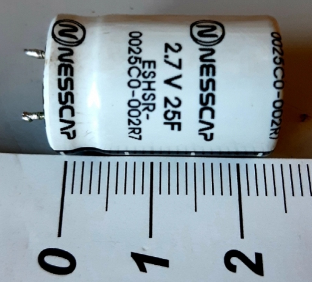

Rimango perplesso sul super cap, oltre al fatto di avere solo 1v disponibile, e mi chiedo se non serva comunque un sistema di 'ricarica lenta' con resistore ma soprattutto diodo di scarica che 'consumi' altri decimi di volt preziosi

Messaggioda Foto Utentestefanopc » 20 ago 2025, 17:52
TheFidax ha scritto:I Kemet T521 da 25v 100uF
Mi sembrano un buon compromesso.
Volendo ce ne stanno sicuramente altri 4 o più e si raggiunge un discreto accumulo.

Messaggioda Foto Utenteboiler » 20 ago 2025, 22:12
Il supercap ovviamente vuole il suo circuito di corredo.
Un bel buck-boost, per esempio.
Oppure un chip dedicato (due esempi che conosco, non necessariamente adatti a questo circuito, solo per dare un'idea):
https://www.analog.com/media/en/technic ... TC4041.pdf
https://www.ti.com/lit/ds/symlink/bq33100.pdf

Messaggioda Foto UtenteTheFidax » 20 ago 2025, 23:17
boiler ha scritto:Il supercap ovviamente vuole il suo circuito di corredo.
Boiler
Boiler i tuoi suggerimenti sono davveri stimolanti e costruttivi, i supercap sono un modo che mi è davvero poco conosciuto ma questi circuiti mi permettono di avere una visione più nitida del loro utilizzo.
E' basta una breve ricerca per torvare un componente più piccolo ma che gestica i super cap: https://www.mouser.it/ProductDetail/Mon ... gTRw%3D%3D
Penso che al momento mi orienterò sulla semplice sostituizione degli attuali condensatori al tantalio con quelli polimerici indicati sopra, è una modifica non ivasiva e retrocompatibile a schede già prodotte.
Tuttavia il tarlo dei supercap ha colpito, non escludo che in un futuro ne farò impiego anche io, in applicazioni dove lo spazio non sia così tiranno.
Nelle ricerce fatte, i supercap più bassi erano di 4.5mm ma con montaggio THT, per avere un SMD dovevo salire ad almeno 5.5mm e sono molto convinto che quell'ingombro non mi permetta di richiudere la carrozza una volta montata la scheda.
Non posso che ringraziarvi tutti della pazienza e della vostra disponibilità!
