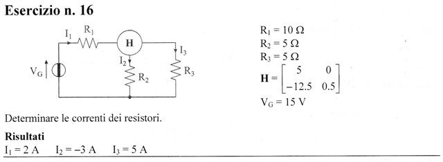

Ciao a tutti, non riesco a risolvere questo esercizio.
Il ragionamento che ho fatto è il seguente:
Innanzitutto sono partito dalle 2 equazioni che determinano i coefficienti della matrice ibrida:
V_{1}=h_{11}I_{1}+h_{12}V_{2}
I_{2}=h_{21}I_{1}+h_{22}V_{2}
Poi vedo che la I_{1} delle equazioni coincide con quella del circuito, e pongo la I_{2} dell' equazione uguale a -I_{3} visto che dovrebbe entrare in H e non uscire. Infine per le tensioni pongo la V_{1} delle equazioni uguale a V_{G} e la V_{2} delle equazioni uguale alla V_{3} del circuito con il risultato che le equazioni diventano:
V_{G}=h_{11}I_{1}+h_{12}V_{3}
-I_{3}=h_{21}I_{1}+h_{22}V_{3}
e qui mi fermo perché essendo la h_{12}=0 I_{1}=\frac{V_{1}}{h_{11}} ma il risultato non è corretto.
Potreste aiutarmi?

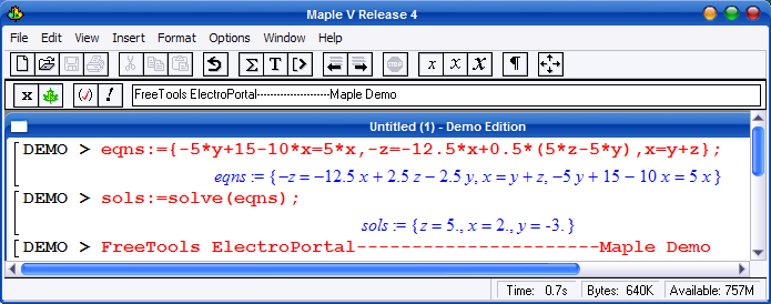

\left\{ \begin{align}
  & -R_{2}I_{2}+V_{G}-R_{1}I_{1}=h_{11}I_{1}+h_{12}(R_{3}I_{3}-R_{2}I_{2}) \\
 & -I_{3}=h{}_{21}I_{1}+h_{22}(R_{3}I_{3}-R_{2}I_{2}) \\
 & I_{1}=I_{2}+I_{3} \\
\end{align} \right.
il tuo errore è stato quello di sostituire V1 con la sola Vg e V2 con la sola V3 :wink:
Usando Maple_demo e chiamando x, y, z le tre correnti

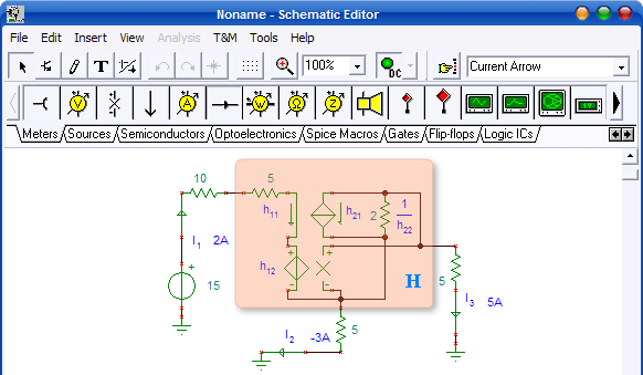

E per sicurezza controlliamo con Tina che il tutto corrisponda :wink:
Basterà costruirsi un doppio bipolo a parametri ibridi con due generatori comandati e due resistori e analizzare in DC

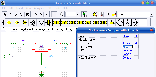

Messaggioda Foto UtenteRenzoDF » 15 set 2009, 13:54
Ma sempre da Tina è possibile una soluzione diretta inserendo un doppio bipolo H
