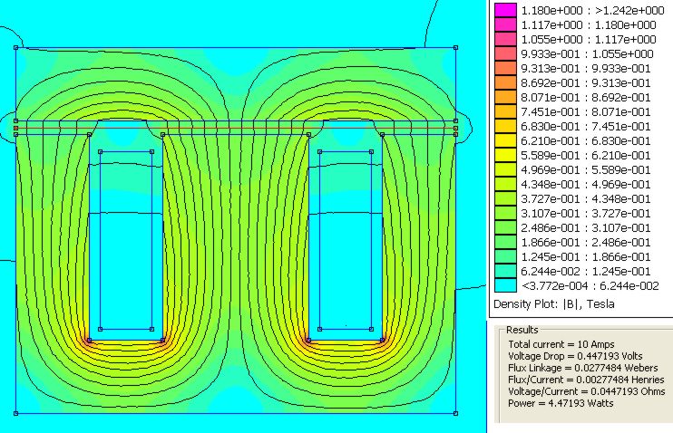

Messaggioda Foto Utenteadmin » 1 set 2009, 12:40
Ecco i risultati della mia simulazione con FEMM
Ferro al silicio M15
90 spire AWG 14
Quindi
L= 2,77 mH ...
Questo l'andamento dell'induzione a metà traferro
Questo il file fem
InduttanzaFiltro.zip
(1.49 KiB) Scaricato 194 volte
Foto Utenteadmin
196,6k 9 12 17
Manager
Manager
Messaggi: 11951

Messaggioda Foto Utenteadmin » 1 set 2009, 14:03
Ho usato come come tipo di problema, planare.
Ora per far capire a femm che si tratta di un avvolgimento, direi che ci sono due possibilità.
Definire due circuiti percorsi da correnti uguali ed opposte ed attribuire alla zona a sinistra della colonna centrale un circuito di 90 conduttori, alla zona a destra, l'altro circuito sempre con 90 conduttori.
Oppure, ed è quella la simulazione inviata, definire un solo circuito percorso da un'unica corrente ed attribuire le due zone precedenti allo stesso circuito, però con un numero di spire nell'una positivo, nell'altra negativo.
Il risultato è L=2,77 mH.
Nell'altro modo, per ogni circuito ottengo una L pari alla metà...quindi poiché le due induttanze risultano (?) in tal caso in serie, i due metodi forniscono lo stesso risultato...

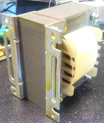

Messaggioda Foto UtenteMircoM » 1 set 2009, 16:04
Ci sono, ma sono in ufficio e devo seguire "un po'" di cose.
Dunque:
- il wattmetro non ce l'ho,
- gli strumenti analogici non li ho ma li posso procurare facilmente.
- mi occupo di elettronica digitale
- la foto:
- il traferro l'ho misurato con il calibro
Foto UtenteMircoM
Messaggi: 55
Iscritto il: 24 ago 2009, 14:45

Messaggioda Foto Utenteadmin » 1 set 2009, 17:10
Certo che...va be', pensavo, non so fare le cose difficili...Però quelle facili, sì..
Invece ... :(
Questa induttanza la giudicavo ad esempio facile e con i calcoli non avrei avuto dubbi: l'induttanza è 1,6 mH.
La simulazione però fornisce un valore maggiore del 70%!
Mi sono convinto di sbagliare ad interpretare i dati di induttanza della simulazione, soprattutto di aver capito male come definire l'avvolgimento ed altro.
Però l'andamento delle linee è convincente..
Provo a calcolare l'induttanza con l'energia magnetica...
L'energia immagazzinata è di 0,134 J ... quindi L=\frac {2 \cdot 0,134}{10^2}=2,68 \, mH
insomma questo è il valore che viene con FEMM, che aumenta se il traferro diminuisce ovviamente, ad esempio nella colonna centrale, che non credo sia facile verificare.
Io trarrei una conclusione piuttosto ovvia: il valore dell'induttanza è quello della misura, ovviamente eseguita al meglio...
Foto Utenteadmin
196,6k 9 12 17
Manager
Manager
Messaggi: 11951

Messaggioda Foto UtenteRenzoDF » 1 set 2009, 20:51
admin ha scritto:Certo che...va be', pensavo, non so fare le cose difficili...Però quelle facili, sì..
Non lo dire a me admin, che ho un diavolo per capello :twisted: ...
a guardare il disegno del nucleo postato mi ero convinto che l'allargamento della sezione di passaggio fosse trascurabile ... e invece dalla tua simulazione si vede che non era un'approssimazione accettabile (come si evidenzia anche dall'andamento di B lungo la sezione totale superiore che hai postato).
Ho fatto calcolare a FEMM sia gli andamenti dell'induzione sia il flusso (integrali trasversali) nella colonna centrale a diverse altezze, che evidenziano una diminuzione progressiva dal basso all'alto da 0,335mWb a 0,235mWb e quindi l'ipotesi di flusso disperso trascurabile va a farsi friggere pure lei (come evidente anche dall'andamento delle linee di forza):!:
In sostanza direi che su questo induttore ci si può scrivere una tesi :!: ...anche due :!: ... che i calcoli fatti inizialmente fossero approssimati ne ero convinto, ma non in questo modo :? ... d'accordo che ai nostri tempi i computer non c'erano ancora (forse ti ricordi il capitolo del Someda sul tracciamento dei campi laplaciani, "a mano", con i metodi iterativi ...Maxwell e Lehmann ... con la prima equipotenziale tracciata "a sentimento" :mrgreen: ) ...ma mi chiedo, oggi, nelle nostre università, le cose sono migliorate ?, ... vengono usati i software quali Maxwell, FEMM ecc. per far vedere come vanno realmente le cose ? invece di continuare con tutta quella teoria esagerata (vedi post Wed) ... io la risposta credo di averla.
Comunque come ormai succede troppo spesso, l'ennesima brutta figura l'ho fatta ancora :!: :-"
quindi ... mi ritaglio "il cappello" e vado al mio "solito posto" :mrgreen: :!: ...
