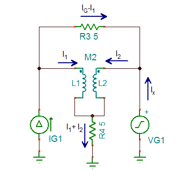

[33] Re: Esercizio Compito Esame.
Messaggioda Foto UtenteRenzoDF » 10 feb 2010, 16:14
Ridisegno per ... mia comodità :D
usando le due KCL fondamentali già nello schema al fine di abbreviare il procedimento,
dalle due KVL alla maglia superiore e destra inferiore otterremo
\left\{ \begin{align}
  & -5(I_{G}-I_{1})-j5I_{2}-j5I_{1}+j10I_{2}+j5I_{2}=0 \\
 & 5(I_{1}+I_{2})+j5I_{2}+j5I_{1}-V_{G}=0 \\
 & I_{G}=1 \\
 & V_{G}=j5 \\
\end{align} \right.
ricavando
\begin{align}
  & I_{1}=\frac{1}{2}-j\frac{1}{2}\ \ \ \to \ \ \ I_{2}=j\ \ \ \ \to \ \ \ I_{X}=-\frac{1}{2}+j\frac{1}{2} \\
 & S_{V}=\frac{V_{G}\cdot I_{X}^{*}}{2}=j\frac{5}{2}\left( -\frac{1}{2}-j\frac{1}{2} \right)=\frac{5}{4}+j\frac{5}{4} \\
\end{align}
S_{I}=\frac{V_{J}\cdot I_{G}^{*}}{2}=\frac{1}{2}\left[ V_{G}+5(I_{G}-I_{1}) \right]\cdot 1=\frac{1}{2}\left( j5+5-\frac{5}{2}+j\frac{5}{2} \right)=\ \frac{5}{4}+j\frac{15}{4}
i(t)=\frac{\sqrt{2}}{2}\cos \left( 50t+\frac{\pi }{4} \right)

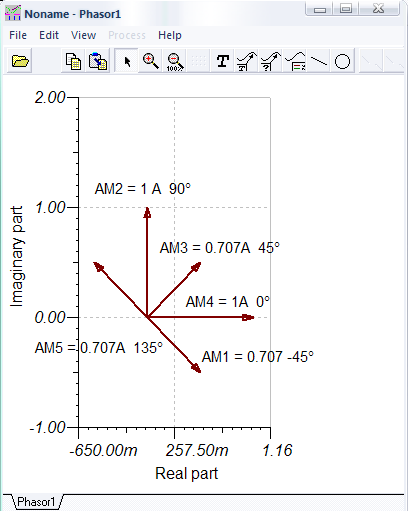

[34] Re: Esercizio Compito Esame.
Messaggioda Foto UtenteRenzoDF » 10 feb 2010, 16:45
Continuando con le simulazioni vediamo come Tina (demo) sia in grado si fornirci anche un diagramma fasoriale.
Inseriti i "meters" sui rami interessati,
con una Analysis -> AC -> Phasor otterremo

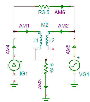

[35] Re: Esercizio Compito Esame.

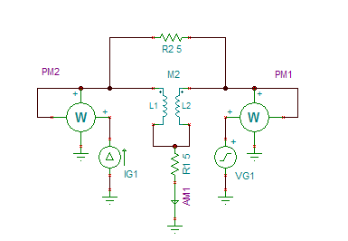

Messaggioda Foto Utentetrinacria1987 » 11 feb 2010, 13:01
Grazie Renzo; sono riuscito a risolvere l'esercizio; comunque avrei delle domande su tina pro; non riesco a fare l'analisi trans;mi viene dato sempre un errore: <<Bad or missing I/O>>.Io ho disegnato il circuito nel seguente modo:
Immagine
La mia seconda domanda è:
In generale come vanno collegati i morsetti del meter di potenza?
Messaggi: 96
Iscritto il: 20 gen 2010, 15:25
[36] Re: Esercizio Compito Esame.
Messaggioda Foto UtenteRenzoDF » 11 feb 2010, 16:51
Potevi prenderti un po' più largo con lo schema :mrgreen:
... e poi ti consiglio di disabilitare la visione della griglia e un F5 per rinfrescare lo schermo prima di "fotografare".
Vedo che continui a chiedere cose già implicitamente spiegate ...
vedi viewtopic.php?f=2&t=16966&st=0&sk=t&sd=a&start=20#p118594
I meter di potenza si chiamano wattmetri; premesso che un wattmetro permette di calcolare il prodotto scalare fra il fasore relativo ad una data tensione e quello di una data corrente, (considerando il loro valore efficace e non quello massimo, come si usa normalmente ... fuori dalle università :mrgreen: )
W=V\,I\cos \left( \widehat{V\,I} \right)
li inserisci come tutti i wattmetri con la voltmetrica collegata "in derivazione" alla Tensione in oggetto e l'amperometrica collegata "in serie" alla corrente I.
In questo caso come vedi le voltmetriche sono collegate in parallelo ai generatori e le amperometriche in serie in modo da rispettare la convenzione dei generatori; la potenza indicata sarà quindi quella generata!
Se simuli semplicemente in AC ti forniranno la sola P, ma se usi un'Analisi AC ai nodi, potrai con l'uso della "sonda" avere sia P che Q :wink:
Quando chiedi cosa c'è di sbagliato quando ricevi un errore del tipo
dovresti semplicemente leggere ... forse manca un riferimento ad un segnale di uscita ! ...
in pratica non hai specificato cosa vuoi ottenere come risultato ... e dovrai usare un "meter" ... per esempio un voltmetro o un amperometro ... ma anche una voltage o una current arrow impostate come Output.
BTW per togliere quelle fastidiose freccie impiantate negli strumenti alla "San Sebastiano" :mrgreen: ... usa Edit -> Symbol per cancellarle ... e File -> OK per salvare.

Vi posto un altro esercizio; sul quale non ho idea da dove si inizii; e sul quale ho molti dubbi:
Immagine
dovrei risolverlo; avrei anche alcuni dubbi:
1)Il fatto che vi sia quel cortocircuito; che collega i 2 induttori; cosa implica?
2)Per risolvere l'esercizio; occorre applicare; il teorema del massimo trasferimento di potenza; e il teorema di thevenin?
Se mi potreste dare una mano e dirmi come fare; ve ne sarei grato: [-o<

[38] Re: Esercizio Compito Esame.
Messaggioda Foto Utenteetec83 » 12 feb 2010, 12:58
trinacria1987 ha scritto:Vi posto un altro esercizio; sul quale non ho idea da dove si inizii; e sul quale ho molti dubbi:
[http://img718.imageshack.us/img718/4302/immaginedv.jpg
1) Perché ti poni domande prima di iniziare a risolverlo?
Finché non scrivi le equazioni perché stare a chiedersi cosa implica?
2) Non capisco... è una domanda?
Thevenin lo applichi alla Z o se vuoi puoi anche applicare Norton.
Se cominci applicando uno dei due teoremi comunque tutto diventerà più chiaro.
