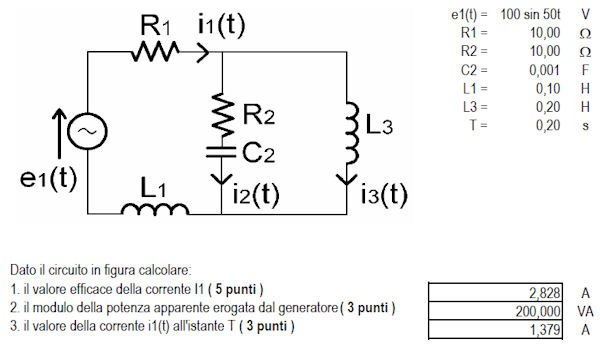

Messaggioda Foto UtenteAndreaBB » 3 nov 2010, 19:55
CIAO
Non riesco a risolvere questo esercizio in Tina...
Sapete come fare

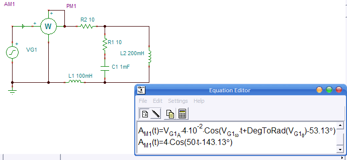

Messaggioda Foto UtenteRenzoDF » 3 nov 2010, 22:57

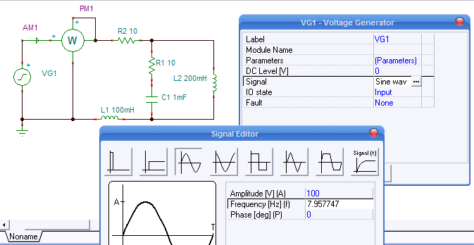

Dopo quanto fatto fin qui, non so come tu non riesca ancora a scrivere un paio di parametri nei componenti, comunque, specie per i nuovi lettori, rivediamo il procedimento

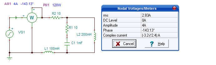

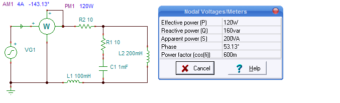

Costruito il circuito e assegnati i valori a resistori, induttori e condensatore, inseriamo un "meter" per la corrente e un wattmetro; completiamo con i dati relativi al generatore di tensione ricordando che
f=\frac{\omega }{2\pi }=\frac{50}{2\pi }\approx \text{7}\text{.958}\,\text{Hz}
a questo punto non ci resta che effettuare un'analisi con
Analysis -> AC Analysis -> Calculate nodal voltages, per ottenere con un click sul meter amperometrico
e con un altro sul wattmetro
per l'ultima domanda l'analisi sarà diversa in quanto abbiamo bisogno di una soluzione simbolica
Analysis -> Symbolic Analysis -> Semi-symbolic AC result , ottenendo
e quindi con un semplice calcolo otteniamo il valore istantaneo
i_{1}(0,2)=4\cos \left( 50\times 0,2-143,13{}^\circ \times \frac{\pi }{180{}^\circ } \right)\approx 1,38\,\text{A}
NB risottolineo l'errore di Tina nel mescolare radianti e gradi (e non sono i soli ... Esercizi di El. III Olivieri Ravelli 1980 compreso "[#]" ); ne abbiamo parlato piu' volte, ma si vede che in Ungheria non ci leggono :mrgreen:

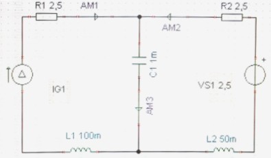

Messaggioda Foto Utenteecld21 » 3 gen 2012, 15:59
i risultati trovati con TINA sono: i2(t) all'istante T = 22,25 A
i3(t) all'istante T =13,94 A
Foto Utenteecld21
0 1
Messaggi: 18
Iscritto il: 2 gen 2012, 16:50
[37] Re: Software tina
Messaggioda Foto Utenteecld21 » 3 gen 2012, 16:15
ho ricontrollato, e in effetti avevo compilato male il generatore di corrente, i nuovi risultati sono: i2= 27 A i3=14 A, ma non sono ancora corretti credo, perché se a(1)=5,13 A ma a(1)= a(3)-a(2)=14-27=13 A, non esce lo stesso risultato. credo che sbaglio qualcosa nel procedimento con TINA.
Foto Utenteecld21
0 1
Messaggi: 18

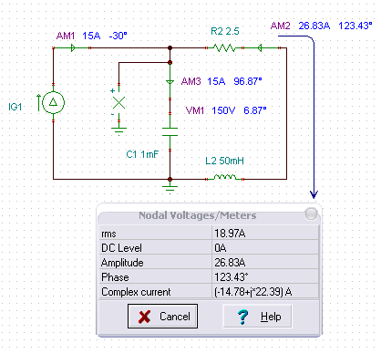

Messaggioda Foto UtenteRenzoDF » 3 gen 2012, 16:36
Edit:
Correggo quanto scritto in precedenza;
i risultati del testo sono corretti, l'errore di calcolo era mio
La simulazione fornisce questi risultati
... e quindi
\begin{align}
  & a(1)=15\cos \left( 100-\frac{\pi }{6} \right)\approx 7.40\,\text{A} \\
 & i_{2}(1)=26,83\cos \left( 100+123,43\times \frac{\pi }{180} \right)\approx -1,41\,\,\text{A} \\
 & i_{3}(1)=15\cos \left( 100+123,43\times \frac{\pi }{180} \right)\approx 5.99\,\,\text{A} \\
 & a(1)=i_{3}(1)-i_{2}(1)\approx 7.40\,\,\text{A} \\
\end{align}
e i conti tornano e concordano con le soluzioni del testo.

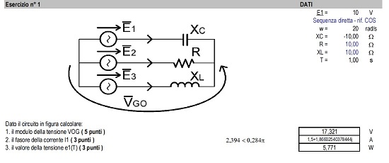

[40] Re: Software tina
Messaggioda Foto UtenteRenzoDF » 4 gen 2012, 13:24
ecld21 ha scritto:... non riesco a risolvere con TINA quest'altro esercizio
Se non specifichi dove trovi la difficolta', non posso aiutarti .
a) mi spieghi cosa c'e' scritto per il risultato della seconda domanda che non capisco?
b) interessante la terza soluzione con la tensione misurata in watt. :mrgreen:
