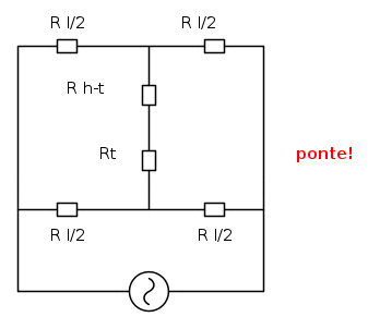

Messaggioda Foto Utentemasomaso90 » 17 set 2011, 14:55
Foto UtenteRenzoDF,
ti faccio una domanda superflash:
Ho fatto lo schema, e mi "puzza" di ponte di Wheatstone, che ne dici? :D
perché se è cosi, l'esercizio s'è risolto da solo...

[36] Re: Trasformatore? Si, ma avrei preferito di no :D
Messaggioda Foto UtenteRenzoDF » 17 set 2011, 15:31
Se mi spieghi dove lo vedi ...

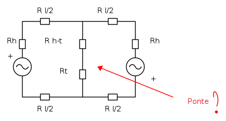

[37] Re: Trasformatore? Si, ma avrei preferito di no :D
Messaggioda Foto Utentemasomaso90 » 17 set 2011, 15:36

[38] Re: Trasformatore? Si, ma avrei preferito di no :D
Messaggioda Foto UtenteRenzoDF » 17 set 2011, 17:06
Non vedo ponti, ma ti chiedo, cosa intendi per "ponte" ?
[39] Re: Trasformatore? Si, ma avrei preferito di no :D
Messaggioda Foto Utentemasomaso90 » 17 set 2011, 17:13
Mi ricordava un po' questo esercizio:
http://www.electroyou.it/phpBB2/viewtopic.php?f=2&t=27758
Dove in R4 non passa corrente, perche tutte le resistenza sono uguali, e il ponte è bilanciato.
E vale anche quando:
\frac{R_2}{R_3}=\frac{R_5}{R_6}..
Mi sono sbagliato..

[40] Re: Trasformatore? Si, ma avrei preferito di no :D
Messaggioda Foto UtenteRenzoDF » 17 set 2011, 17:18
masomaso90 ha scritto:Mi ricordava un po' questo esercizio:
La configurazione doveva essere la seguente
... ovvero i ponti sono "normalmente" alimentati sulle diagonali ;-)
