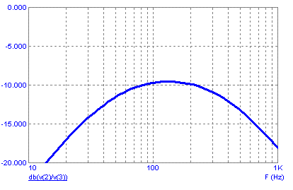

Messaggioda Foto Utentedlbp » 3 dic 2011, 12:20
Per avere un filtro passa-banda tra 100 Hz e 150 Hz devo avere C=1 \mu F e R=1 K\Omega

[36] Re: Filtro passa banda
Messaggioda Foto Utenteg.schgor » 3 dic 2011, 12:41
Si (ho centrato un po' meglio il filtro con R=1.2K)
Ecco il diagramma di Bode corrispondente (con MicroCap)
Come puoi vedere, un filtro passivo di questo tipo
attenua la banda passante di ca. 10dB (ma
ovviamente molto di più le frequenze laterali!)

[38] Re: Filtro passa banda
Messaggioda Foto Utenteg.schgor » 3 dic 2011, 15:46
dlbp ha scritto: Vanno bene quei valori di resistenze
Sì.ma per essere pignoli si dovrebbe a rigore calcolare il passa-alto
con il valore inferiore della banda (100Hz) e quello del passa-basso
con il valore superiore (150Hz), cioè rispettivamente 1.5K ed 1K.
Nella pratica quando la banda è stretta, si ottiene un miglior risultato
considerando la frequenza centrale (125Hz) per entrambi, cioè
con R=1.2K
