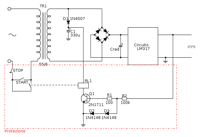

il circuito io l'ho fatto con FidoCadj...ok non ho usato i componenti standard...
il copia e incolla si riferiva al messaggio....
comunque non divaghiamo,qualcuno mi sa dire il perché non funziona?al di là dell'essere utile o meno?
grazie OberoN
grazie anche a te Dirty...ho constatato che l'LM sopporta abbastanza bene i corti...solo che a questo punto vorrei capire
grazie OberoN

Sai come funzionerebbe questo circuito?

me lo vorresti spiegare?ti ringrazio...vorrei capirlo
Ti dirò, non l'ho mai visto; ma improvviso.
Presumo sia così:
A normale regime, premendo START facciamo partire l'ambaradan e il relè, grazie alla tensione in uscita dell'alimentatore, si eccita e mantiene stabile la situazione.
A corto, siccome esiste una minima resistenza di uscita dell'alimentatore, comunque non troppo bassa rispetto a quella di corto, la tensione ai capi dell'alimentatore calerà e quindi disecciterà il relè bloccando il tutto.
Il transistor+resistenze+diodi formano un'interruttore che fa passar corrente dal collettore a terra se la tensione posta all'ingresso è maggiore di un certo livello; i diodi prevengono accidentali diseccitazioni.
Correggetemi se sbaglio.
Presumo sia così:
al fatto che la tensione cala e il relè dovrebbe diseccitarsi ci ero arrivato...io non capisco perché questo non avviene
Ma il circuito era stato creato proprio per un alimentatore variabile e proprio in questo range?
A diverse tensioni diverse resistenze, poi variabile è più difficile...
