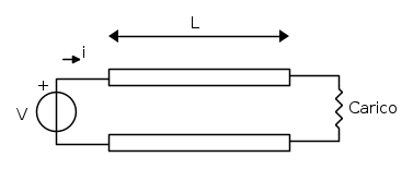

Il tuo circuito è questo:
L'entità del carico è tale, alimentando la linea con la tensione V, da far circolare la corrente i.
La rete a cui far riferimento è la seguente:
Considerando i due conduttori di alimentazione identici.
La resistenza di un singolo conduttore vale:
R=\rho \frac{L}{S}
pertanto, per la legge di Ohm, la caduta di tensione ai capi della linea vale:
\Delta V=2Ri=2\rho \frac{L}{S}i

Foto Utentepossoparlare, relativamente alla tua domanda se sia o meno corretto applicare il procedimento proposto da Foto Utentematteo375, ho provato a risponderti nel post [26] e Foto UtenteRenzoDF ti ha poi confermato che bastava la legge di Ohm, molto semplicemente.
Ora ti ha risposto esaurientemente anche Foto UtenteEdmondDantes.
Credo che più di questo non si può :-) .

In pratica avevo ragione anch'io, solo che essendo la linea bifilare mi sono dimenticato di dirti di moltiplicare il risultato per 2. Buon proseguimento collega ;-)
