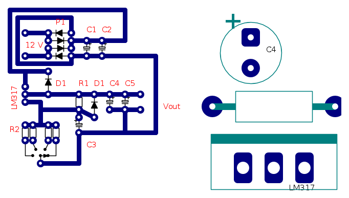

Più che aver fatto casini, lo hai fatto senza esperienza e ci sono molti punti in cui va riveduto.
Più tardi ti do maggiori dettagli, non tentare di svilupparlo ora.
Foto UtenteCandy
32,5k 7 10 13
Messaggi: 10123
[33] Re: Alimentatore da laboratorio
Messaggioda Foto UtenteCandy » 26 giu 2012, 13:11
1) Hqai usato per il disegno del PCB i simboli funzionali dei componenti, invece che il layout. In questo modo non hai un immediato riscontro con le proporzioni degli stessi e le piazzole disposte non hanno alcun senso.
Nota le proporzioni rispetto a tre componenti in scala:
2) Le piste si fanno più corte possibili;
3) I componenti si dispongono in modo da ottimizzare gli spazi;
4) I punti di connessione con l'esterno si portano tutti su un lato o sui quattro lati, in modo da montare morsettiere o connettori.
5) Se pensi di incedere il PCB a mano, lascia pure molto spazio tra piste e piazzole, non meno di 2 mm.

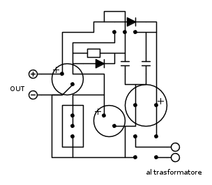

Solo per chiarire lo schema non è un layout da incidere o stampare, userò una piastra millefori per adesso, quindi ho bisogno di una guida per montare i componenti.

Non ricordo se lo avevo gia' detto, comunque se lo fai su millefori potrebbe esserti utile questo schema:
e qui ci sono foto di una realizzazione, per farti un'idea.
[36] Re: Alimentatore da laboratorio
Messaggioda Foto Utentecronos80 » 28 giu 2012, 16:24
Sto seguendo lo schema di Foto Utentemarco438, anche se non alla lettera (purtroppo :cry: ) perché credo di aver fatto una stupidaggine iniziale che mi ha pregiudicato tutto il resto.
La stupidaggine: adesso immagino che lo schema di montaggio sia visto dal lato delle saldature, io l'ho cominciato a montare simmetricamente :cry:, il che mi ha creato un po' di confusione. Me lo potete confermare?
I collegamenti tra i diversi componenti vanno fatti con i fili spellati? perché credo sia un po' oltre le mie capacità di saldatore...lo schema di Foto Utentemarco438 è veramente compatto!
Stasera faccio i collegamenti e se va bene posto qualche foto della mia prima realizzazione (più o meno) seria :mrgreen:

Se ti riferisci allo schema del post [35], e' visto dal lato componenti.
Per la costruzione, dai un'occhiata a questo articolo, cosi' ti fai un'idea di come fare; c'e' un circuito molto simile al tuo da cui puoi prendere spunto.

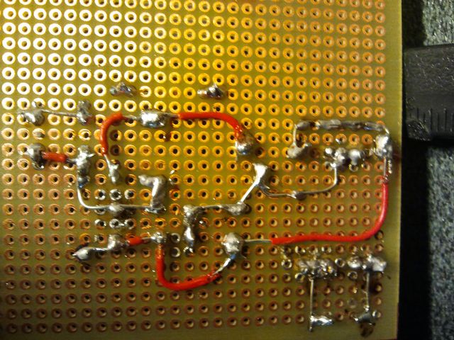

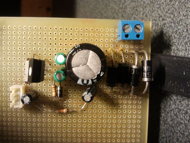

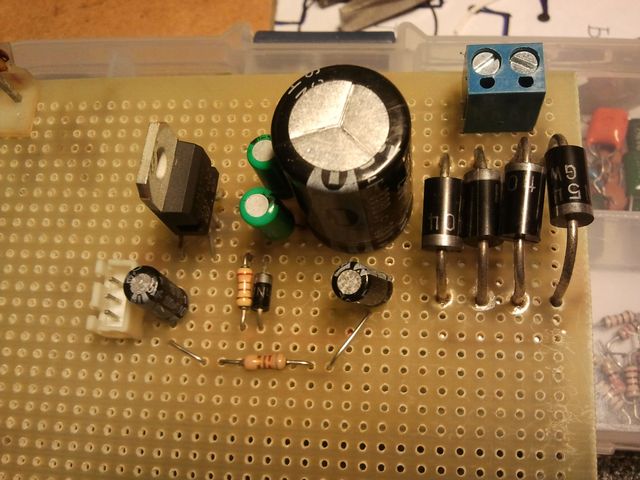

Rieccomi, ho cercato di seguire al meglio i consigli che mi avete dato e questo è il risultato:
2012-06-28 21.18.50.jpg (83.67 KiB) Osservato 1518 volte
2012-06-28 21.18.19.jpg (59.17 KiB) Osservato 1518 volte
2012-06-28 21.18.05.jpg (59.55 KiB) Osservato 1518 volte
Note:
Il condensatore ed i diodi li ho recuperati dalla scheda su cui era collegato il trasformatore per andare sul sicuro visto che non conosco i dati di targa dello stesso.
La resistenza in basso l'ho messa a sostituzione del potenziometro perché ancora non ho deciso come verrà inscatolato il tutto e che altre funzioni aggiungere. Per lo stesso motivo ho spostato l'uscita in alto (poi taglierò anche la piastra)
Ieri sera non ho avuto il tempo di testarlo per bene, sono riuscito a fare solo qualche prova di continuità per verificare che non ci fossero contatti non voluti o saldature fredde. Rimando a stasera ed incrocio le dita!

Messaggioda Foto Utentemarco438 » 29 giu 2012, 11:47
Che dire, non mi sembri molto ordinato nelle tue realizzazioni; comunque, come dice qualcuno, basta che funzioni. :D
Alcune osservazioni:
1. mi pare di vedere qualche condensatore in eccesso;
2. non potevi evitare di fare "ponticelli" non necessari?
3. i componenti si possono anche montare "dritti" :mrgreen:
Per finire e a parte ogni scherzo, per essere la tua prima realizzazione hai fatto abbastanza bene; vedi di migliorare.
Ora pero', vediamo se funziona :?:
[40] Re: Alimentatore da laboratorio
Messaggioda Foto Utentecronos80 » 29 giu 2012, 12:05
marco438 ha scritto:non mi sembri molto ordinato nelle tue realizzazioni
Devo ancora trovare il mio modus operandi :D. In genere sono molto ordinato, ma qui ho fatto un po' di fatica a "orientarmi".
marco438 ha scritto:1. mi pare di vedere qualche condensatore in eccesso;
Sullo schema erano 5 e 5 sono sulla realizzazione. ?%
marco438 ha scritto:2. non potevi evitare di fare "ponticelli" non necessari?
Non riuscendo a prevedere cosa utilizzerò lì (potenziometro, switcher, etc) non ho voluto sporcare troppo il lato rame.
marco438 ha scritto:3. i componenti si possono anche montare "dritti"
marco438 ha scritto:Per finire e a parte ogni scherzo, per essere la tua prima realizzazione hai fatto abbastanza bene; vedi di migliorare.
Grazie, ci proverò
