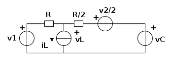

rock85 ha scritto:... In particolare non capisco come hai ricavato il termine
(v_{C}+\frac {v_{2}} {2}) \frac {2} {R}
La rete, per quanto riguarda la tensione sull'induttore, è equivalente alla seguente

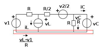

rock85 ha scritto: ... e al denominatore non dovrebbe essere
\frac {1} {R} + \frac {1} {R+R_{e}} = \frac {5} {3 R}
R non è in serie ad Re sul ramo equivalente, ma bensì in parallelo ad un GIT e quindi può non essere considerata per quanto riguarda il calcolo di vL con Millman ; R dovrà invece essere considerata per scrivere la iC che, vista la disponibilità della vL, sarà determinata da una semplice KCL al nodo inferiore
... sono esatti i segni delle correnti?
I versi delle correnti li scegli tu.

devo rettificare il sistema di equazioni di stato, ho dimenticato a correggere un termine...
\left\{ \begin{align}
  & v_{L}=9+\frac{2}{3}v_{C}-i_{L} \\
 & i_{C}=1-\frac{5}{9}v_{C}-\frac{2}{3}i_{L} \\
\end{align} \right.
Avendo quindi trovato l'equazione differenziale, procedo al calcolo delle frequenze naturali
\frac{\mathrm{d^{2}} }{\mathrm{d} t^{2}}i_{C} + 14 \frac{\mathrm{d} }{\mathrm{d} t}i_{C}+81 i_{C}=0
l'equazione caratteristica è
s^{2}+14s+81=0
e le frequenze naturali risultano
s_{1,2}=-7\pm \jmath 5.657
la soluzione sarà dunque del seguente tipo
i_{C}(t)=K e^{-7t} cos(5.657t + \phi )
tramite le condizioni iniziali trovo le costanti
\left\{\begin{matrix}
i_{L}(0+)=\frac {5}{3}\\
v_{C}(0+)=-5
\end{matrix}\right.
i_{C}(0+)= 1-\frac{5}{9}v_{C}(0+)-\frac{2}{3}i_{L}(0+)=\frac{8}{3}\\
i_{C}(0+)=K \cos \phi
inoltre
\frac{\mathrm{d} }{\mathrm{d} t}i_{C}(0+)=-6v_{L}(0+)-5i_{C}(0+)=-\frac{112}{3} \\
\frac{\mathrm{d} }{\mathrm{d} t}i_{C}(0+)=-7 K \cos \phi -5.657 K \sin \phi
si ottiene dunque il seguente sistema da cui si ricavano le costanti
  & -7 K \cos \phi -5.657 K \sin \phi=-\frac{112}{3} \\
 & K \cos \phi=\frac{8}{3} \\
\end{align} \right.
  & K=4.242 \\
 & \phi=0.891 \\
\end{align} \right.
