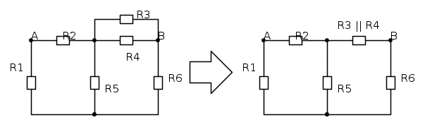

Messaggioda Foto UtenteVicar1992 » 24 ott 2012, 10:58
Con più generatori la resistenza equivalente riesco a calcolare a parte per alcunicircuiti particolari tipo quello in cui abbiamo tagliato la resistenza e ad esempio questo:
Arrivato a questo punto io non vedo tensioni uguali ne correnti uguali. O mi sbaglio?
Grazie per la risposta.

[36] Re: Equivalente di Thevenin
Messaggioda Foto Utentelillo » 24 ott 2012, 11:02
mi sono perso...
non capisco cosa cerchi nel post precedente.
parli di correnti e tensioni ma in quei due schemi non vedo né correnti né tensioni.
se vuoi una mano dovresti postare gli esercizi per intero e non a pezzi. se non sono contestualizzati rischiamo di darti suggerimenti sbagliatissimi.

[38] Re: Equivalente di Thevenin
Messaggioda Foto UtenteVicar1992 » 24 ott 2012, 11:06
Ho spento i generatori e dovrei trovare la resistenza equivalente.
37 4
Messaggi: 81
Iscritto il: 23 ott 2012, 17:28
[39] Re: Equivalente di Thevenin
Messaggioda Foto Utentelillo » 24 ott 2012, 11:10
allora dovresti trasformare la stella formata da R2, R5 e R3||R4 in un triangolo....
