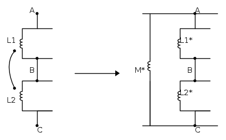

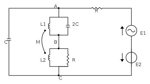

ripartiamo dal circuito elettrico equivalente:
come prima cosa trasformo il mutuo accoppiamento con una trasformazione a \pi:
che ci permette di analizzare il seguente circuito (con il solo generatore di tensione alternata):
con i valori:
L_1^*=\frac{\Delta}{L2-M}=5mH
L_2^*=\frac{\Delta}{L1-M}=30mH
M^*=\frac{\Delta}{M}=10mH
con \Delta =L_1L_2-M^2=3,35\cdot 10^-5

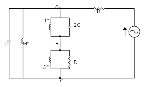

adesso, notando che sono presenti 2 rami LC paralleli, si calcola la frequenza di risonanza di entrambi i rami per cercare (se possibile) di semplificare ancora di più il problema:
\omega _0_C_M_^*=\frac{1}{\sqrt{M^*C}}=\frac{1}{\sqrt{10\cdot 10^-3\cdot 100\cdot 10^-6}}=1000=\omega (quindi si può affermare che il ramo CM^* parallelo è risonante (si tratta come un ramo aperto.
\omega _0_2_C_L_1_^*=\frac{1}{\sqrt{L_1^*C}}=\frac{1}{\sqrt{5\cdot 10^-3\cdot 200\cdot 10^-6}}=1000=\omega
FINE DELLA CORSA :cry: secondo i miei calcoli il circuito è tutto apero :( :( :( :(
che ne dite??
