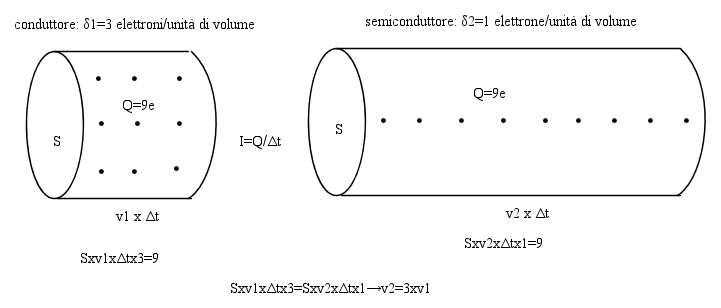

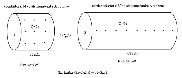

La corrente è prodotta dagli elettroni liberi da qualsiasi orbita, non legati ad alcun nucleo in particolare. La velocità è quella di traslazione assunta in seguito alla dalla forza elettrica applicata, velocità, tra l'altro, infinitamente minore della loro velocità dovuta alla temperatura
arabino1983 ha scritto:Questo mi immagino per un discorso di "caos"
Il caos non c'entra nulla. Attraverso una sezione di un conduttore, fissato un tempo di controllo, passa un certo numero di elettroni, quindi una data carica. Gli elettroni liberi di muoversi possono essere moltissimi come nei conduttori o pochi come nei semiconduttori. Per dar luogo alla stessa intensità, cioè affinché attraverso la stessa sezione, nello stesso tempo, passi la stessa quantità di carica, cioè lo stesso numero di elettroni, necessariamente se sono pochi devono avere velocità maggiore. La quantità di elettroni transitata attraverso la sezione S nel tempo \Delta t se indichiamo con \rho la densità di elettroni liberi, cioè gli elettroni liberi presenti per unità di volume nel materiale considerato, con v la velocità con cui transitano con e la loro carica è data da Q=Sv\Delta t \rho. A parità di Q, S, \Delta t, cioè di intensità di corrente, tanto maggiore è \rho, tanto minore è v

No, significa che in un conduttore gli elettroni liberi sono molti per unità di volume, in un semiconduttore sono pochi, in un isolante non ce ne sono o sono rarissimi. In altre parole la densità di elettroni liberi è alta nei conduttori, bassa nei semiconduttori, nulla o quasi negli isolanti.
In un pezzo di materiale a sezione circolare, il cilindro che ha per base la sezione e che contiene tutte le cariche che l'hanno attraversata nell'intervallo di tempo considerato, deve avere nei semiconduttori un'altezza molto maggiore che nei conduttori per contenere lo stesso numero di cariche nei due casi, cosa che significa che l'intensità di corrente è la stessa.
L'altezza è data dal prodotto dell'intervallo di tempo per la velocità di spostamento degli elettroni. Poiché l'intervallo di tempo considerato è il medesimo, affinché l'altezza del cilindro sia maggiore, occorre una velocità più elevata.
