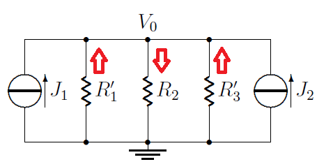

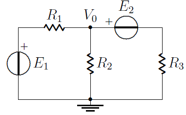

Messaggioda Foto Utenteandres90 » 24 set 2013, 11:15
buongiorno a tutti, dopo qualche giorno di tregua torno ad ossessionarvi :mrgreen:
Sto risolvendo questo esercizio sul metodo dei potenziali nodali:
Guardando lo svolgimento, viene trasformato il tutto nell'equivalente di Norton riconducendosi così a questa rete, su cui vi riporto i versi che io avevo attribuito alle correnti I1, I2, I3:
Tuttavia, nella soluzione vengono considerate J1 e J2 entranti nel nodo 0 mentre I1, I2, I3 uscenti dal nodo (dove ho posto I2 = J1 + I1 + I3 + J2), difatti c'è scritto
e questo mi porta ad avere una V0 diversa. La domanda è: ma la scelta delle correnti non dovrebbe essere arbitraria, e quindi portarmi (a meno del segno) allo stesso risultato?
PS so di non aver riportato i dati del problema, non ero distratto ma semplicemente mi interessa capire la questione da un punto di vista concettuale più che dal punto di vista dei calcoli. Ad ogni modo:
R1 = 40\Omega
R2 = 60\Omega
R3 = 20\Omega
E1 = 12 V
E2 = 10 V

Messaggioda Foto UtenteRenzoDF » 24 set 2013, 11:27
Le correnti le puoi scegliere arbitrariamente.
Usando la tua convenzione dovrai scrivere I1=(0-V0)/R1' ecc... che porterà allo stesso risultato; ad ogni modo, quando si scrivono le correnti sui resistori collegati verso il riferimento, è sempre conveniente scegliere il verso dal nodo al riferimento e non viceversa.
BTW anche se comodo per una successiva scrittura matriciale, non è strettamente necessario trasformare con Norton ogni ramo prima dell'applicazione dei potenziali nodali, è solo una perdita di tempo; io non lo faccio mai.

Messaggioda Foto Utentelillo » 24 set 2013, 11:28
ma perché fare tutti questi passaggi?
conosci Millman?
se non dico boiate Millman rappresenta un caso particolare del metodo dei potenziali ai nodi, in cui i nodi sono due:
V_0=\frac{\frac{E_1}{R_1}+\frac{E_2}{R_3}}{\frac{1}{R_1}+\frac{1}{R_2}+\frac{1}{R_3}}

Messaggioda Foto Utenteandres90 » 24 set 2013, 11:40
RenzoDF ha scritto:Usando la tua convenzione dovrai scrivere I1=(0-V0)/R1' ecc... che porterà allo stesso risultato;
hai ragione, avevo messo i segni un po' a caso ||O
