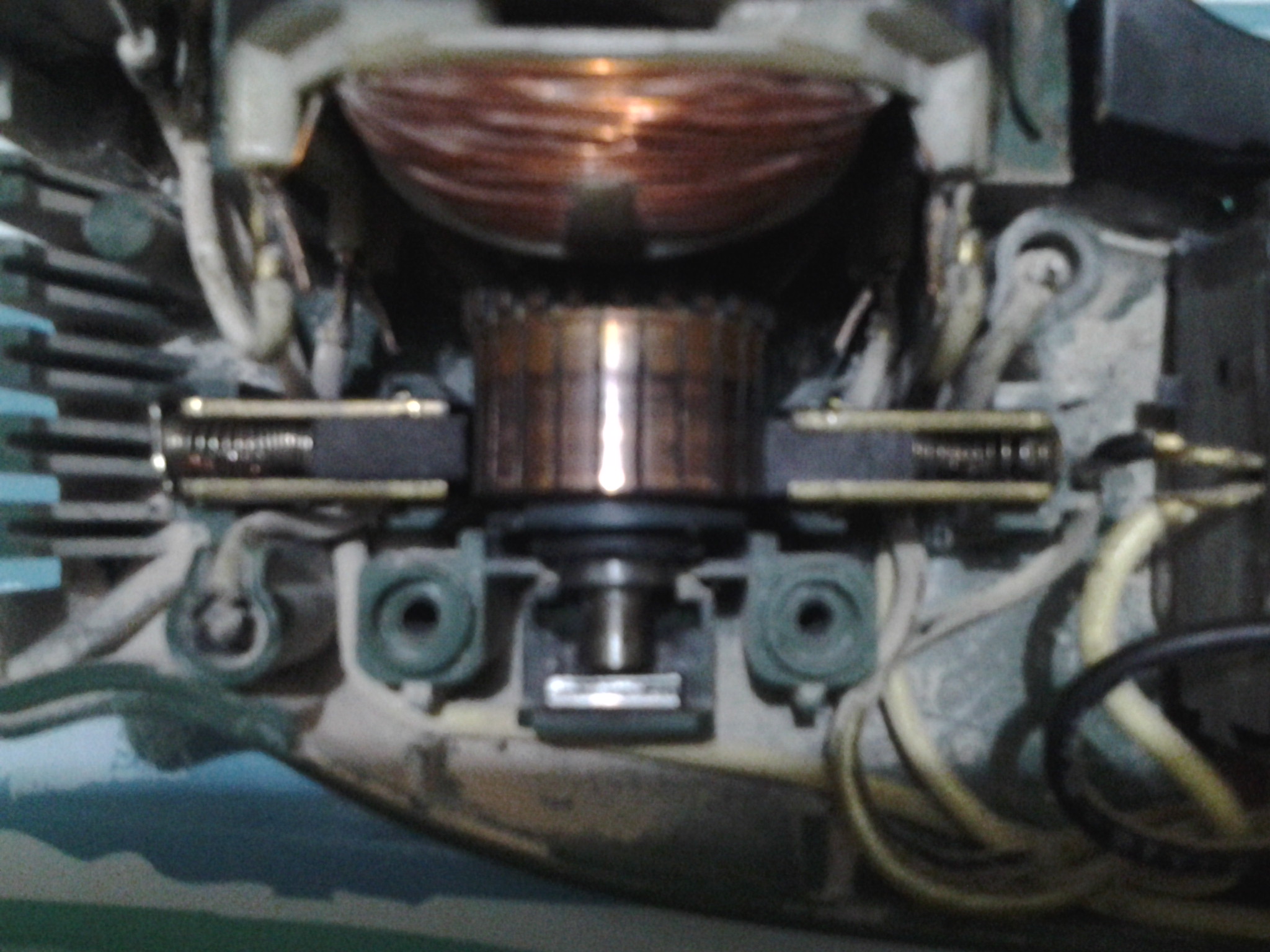

remy81 ha scritto:Il problema e' che non gira nemmeno se e' aperto
Cos'è che non gira l'albero motore o il mandrino?
1-Ma tu quando l'hai smontato ti sei limitato ad aprirlo e a fare le foto o l'hai smontato pezzo per pezzo?
2-Hai fatto la prova a chiuderlo?
3-Rivedi la parte degli ingranaggi se fa grrrrrrr potrebbe essere qualche ingranaggio che salta perché è aperto oppure perché c'è il selettore velocità messo male o il tasto senso orario antiorario se ce l'ha
4- i trapani scaldano ma dopo un po
...e come diceva sempre mio nonno: "Nessuno nasce imparato"

No no non l'ho smontato pezzo per pezzo, ho cambiato solo le spazzole e siccome lo sto provando per meta' aperto come lo vedi in foto sto dando tensione solo per un secondo e poi la tolgo togliendo la spina, non gira proprio niente, posso provare a bypassare qualcosa?

Ma l'invertitore meccanico è ben posizionato?

Fai una prova appoggia l'altra metà sopra e la tieni premuta con la mano se non vuoi mettere tutte le viti e prova a vedere se va.
Magari c'è qualche "protezione" dal punto di vista meccanico.

Fai anche una bella foto, dettagliata e nitida, ai carboncini. Ho come il presentimento che siano montati male.

O mi dio Candy non so di cosa stai parlando, comunque basta anche una lieve pressione sul motorino ed il mandrino non riesco piu' a girarlo a mano, per quanto riguarda le protezioni non mi sembra di aver visto blocchi partivolari e comunque l'ho provato anche chiuso

I carboncini sono le spazzole :mrgreen: per la parte meccanica più di tanto non riesco a darti supporto perché non ne ho mai smontato uno :roll:

Scusate, anche se messe malamente, le spazzole, non credo possano determinare un grippaggio dell'asse tale da non riuscere a ruotarlo manualmente. E` invece probabile che un errato posizionamento delle stesse, determini un rumore "a scoppio" e un eccesso di scintillio.
Concentrati sulla meccanica.

Nel motore ci sono collegati 5 fili , stiamo parlando comunque di un trapano di oltre 10 anni e potrebbe anche essere il motorino, no?
Eccole
