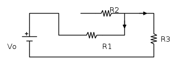

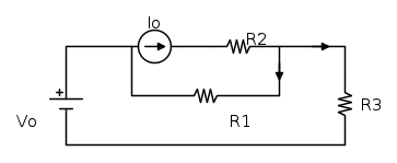

mi spieghi come calcolare le correnti con V0 , mi sto perdendo in un bicchiere d'acqua ahahah
Consideriamo il circuito:
Quanto vale la corrente che scorre in questa rete?
Ho spento il generatore di corrente nella sovrapposizione degli effetti.
Ricorda che abbiamo spento il generatore di corrente, quindi non c'è più
Se vuoi posso postarti la mia soluzione di tutto il circuito, così la usi come riferimento e vedi dove hai sbagliato.
. Se vuoi posso postarti la mia soluzione di tutto il circuito, così la usi come riferimento e vedi dove hai sbagliato.
Si lo so, mi riferivo alla corrente che scorre in quel circuito non alla
che abbiamo spento, mi sono espresso male. Comunque si va bene grazie.
