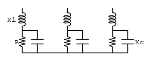

Se ho un tripolo di questo tipo:
Devo calcolarne l'angolo caratteristico dell'impedenza: posso sviluppare prima l'impedenza totale (parallelo tra R ed Xc, poi in serie con Xl) e calcolare questo angolo come l'arcotangente del rapporto tra parte immaginaria e parte reale dell'impedenza ?

[40] Re: Rete trifase simmetrica ed equilibrata
Messaggioda Foto UtenteIsidoroKZ » 6 gen 2017, 19:13
Direi proprio di si`.
