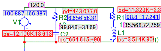

Messaggioda Foto Utenteg.schgor » 7 feb 2017, 11:18
cco la simulazione dei carixh equiòibrati sulla fase1
Valori: (modulo, fase in gradiI
nero : tensioni
blu; correnti
rosso; potenze
Foto Utenteg.schgor
57,8k 9 12 13
Messaggi: 16971
Località: MILANO

[38] Re: tracce e quesiti d'esame vari:reti in c.a.s.,circuti tri
Messaggioda Foto Utentemusica94 » 7 feb 2017, 11:43
Inserisco brevemente i calcoli che ho fatto
\text{P}_\text{1}=34000 \text{W}
\text{Q}_\text{1}=10392 \text{var}
I_2=\frac{100\text{V}}{15{\Omega}}=6,67 \text{A}
E_\text{R2}=\text{R}_\text{2} \cdot \text{I}_\text{2}=66,7\text{V}
E_\text{XC2}=-\text{j}100\text{V}
\text{E}_{R2XC2}=E_\text{R2}+E_\text{XC2}=66,7-\text{j}100 V
|\text{E}_\text{R2XC2}|=120V

[39] Re: tracce e quesiti d'esame vari:reti in c.a.s.,circuti tri
Messaggioda Foto Utentemusica94 » 7 feb 2017, 11:56
E=120 V
V=\sqrt{3} \cdot 120 V=208 V
\text{P}_\text{2}=3 \cdot \text{R}_\text{2} \cdot I_2^{2}=1335 W
\text{Q}_\text{2}=3 \cdot \text{-X}_\text{C2} \cdot I_2^{2}=-2003 \text{var}
\text{P}_\text{12}=\text{P}_\text{1}+\text{P}_\text{2}=35335 \text{W}
\text{Q}_\text{12}=\text{Q}_\text{1}+\text{Q}_\text{2}=8389 \text{var}
\text{S}_\text{12}=\sqrt{(\text{P}_\text{12}^{2}+\text{Q}_\text{12}^{2})}=36317\text{VA}
\text{I}_\text{12}=\frac{\text{S}_\text{12}}{\sqrt{3} \cdot V}=100,8 \text{A}\approx 101 \text{A}

[40] Re: tracce e quesiti d'esame vari:reti in c.a.s.,circuti tri
Messaggioda Foto Utenteg.schgor » 7 feb 2017, 13:47
Il problena è che una volta stanilita la tensiledsi fase,
devi ricalcolare tutto in funzione di questa,
Prova
