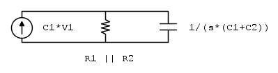

Come scritto in precedenza ho ricavato il circuito equivalente secondo Laplace
La tensione risulta nel dominio della trasformata di Laplace
V(s) = \frac{C_1}{C_1 + C_2} \cdot V_1 \cdot \frac{1}{s+ \frac{1}{(C_1 + C_2) \cdot(R_1 \parallel R_2)}}
Antitrasformando si ottiene
v(t) = \frac{C_1}{C_1 + C_2}\cdot V_1  \cdot e^{- \frac{t}{(C_1 + C_2) \cdot (R_1 \parallel R_2)}}
L'energia dissipata può essere calcolata come l'integrale della potenza nel dominio del tempo
E = \int_0 ^ \infty \frac{ \left(  \frac{C_1}{C_1 + C_2}\cdot V_1  \cdot e^{- \frac{t}{(C_1 + C_2) \cdot (R_1 \parallel R_2)}} \right) ^2}{R_2} dt
ovvero
E = \left( \frac{C_1 V_1}{C_1 + C_2} \right)^2 \cdot \frac{1}{R_2} \cdot \int_0 ^ \infty e^{- \frac{2 t}{(C_1 + C_2) \cdot (R_1 \parallel R_2)}} dt
quindi
E = \left( \frac{C_1 V_1}{C_1 + C_2} \right)^2 \cdot \frac{1}{R_2} \cdot (C_1 + C_2) \cdot \frac{R_1 R_2}{R_1 + R_2}
\cdot \frac{1}{2}
Per ottenere infine
E = \frac{1}{2} \cdot \frac{C_1^2}{C_1 + C_2} \cdot V_1^2 \cdot \frac{R_1}{R_1 + R_2}
Sicuramente Foto UtenteRenzoDF potrebbe indicarci moltissimi metodi di risoluzione del circuito, io ho scelto quello per me più semplice in tale contesto.
