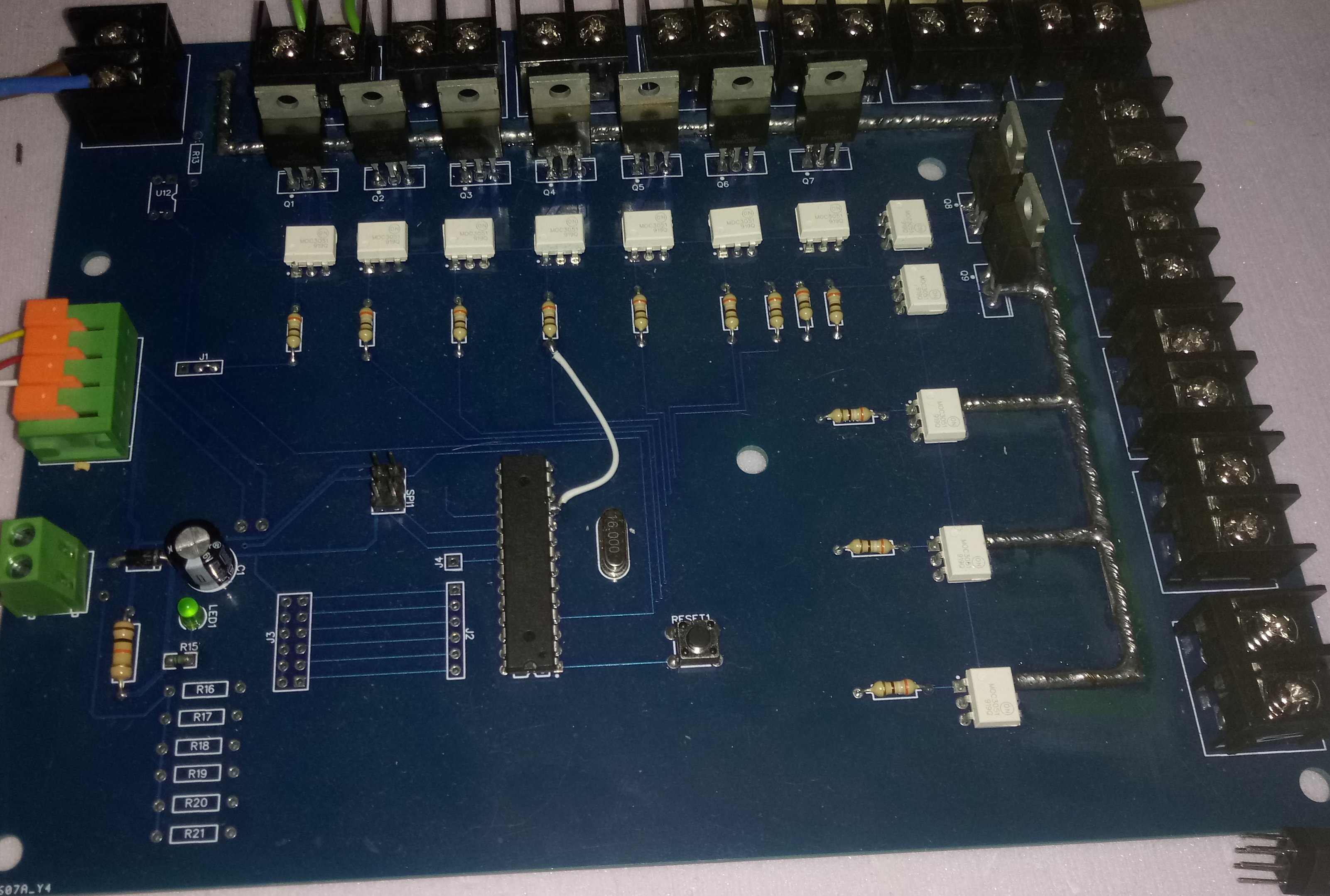

Messaggioda Foto Utentedaniele1996 » 5 mar 2021, 23:57
L'impianto a cui sto lavorando è sicuro per la maggiorparte di esso.
è un impianto di domotica: i pulsanti lavorano tutti ad una tensione bassissima 5,12,24 V continua... però in alcuni casi può servire la tensione di rete ad esempio per la lavatrice, lavastoviglie, forno resistivo, fornetto a microonde, macchinetta per il caffè, scalda acqua, autoclave, ecc...
Sicuramente non è conveniente per nessuno di essi essere alimentato a 12V ne tanto meno 24... Quindi questi elettrodomestici sono e saranno sempre 230V AC... così ho fatto stampare questa scheda:
Il circuito non è complicato, sono presenti dei triac (i BT137) che tengono fino a 8A pilotati dai fototriac, tranne che per le tre uscite dei fotoaccoppiatori (li ho predisposti così perché il triac viene collegato esternamente, tipo ad esempio serve un'uscita a 16A si mettono due BT137 in parallelo... (il filo bianco è perché ho dimenticato di mettere la connessione tra le due facce della scheda)... Il BT137 può scaldare e quindi sarà necessario un dissipatore che sicuramente farà contatto con il supporto forato e quindi non collegabile con il filo di terra... l'unica classe adottabile con questo circuito è la II dove il primo involucro racchiude il dissipatore e la ventola con un sensore di temperatura, e il secondo involucro copre il resto. Questo è il dispositivo più pericoloso dell'impianto...
610 3 8 11
Messaggi: 1554
Iscritto il: 29 ago 2011, 11:29

Messaggioda Foto Utentedaniele1996 » 6 mar 2021, 0:27
Quando l'ho disegnata ho fatto le piste da 2mm ma per una maggiore sicurezza le ho rifatte con un filo da 1.5mm saldato sopra in modo che sono sicuro che non si brucino (anche nelle piste sotto)... si può benissimo fare anche con il filo da 2.5mm...

[39] Re: Cosa succede toccando il neutro?
Messaggioda Foto Utentedavi82 » 6 mar 2021, 12:57
Tornato alle domande di Foto Utentedaniele1996, pongo due questioni:
1) A vedere il tuo progetto, sulla stessa scheda sono presenti sia basse tensioni sia alte tensioni. Una cosa da controllare è che le alte tensioni (fase e neutro) passino sufficientemente distanti dalle basse tensioni (almeno 4 mm direi).
2) Parli di isolamento in classe II con doppio involucro. Ci descrivi l'ipotesi che avevi pensato in cui l'utente possa inavvertitamente venire in contatto col neutro?
Foto Utentedavi82
524 2 4
Messaggi: 384
Iscritto il: 24 giu 2011, 0:09
[40] Re: Cosa succede toccando il neutro?
Messaggioda Foto Utentedaniele1996 » 6 mar 2021, 13:34
guzz ha scritto:Scusa, ma perché non hai usato dei relè? non erano più semplici da pilotare?
I relè essendo componenti meccanici si danneggiano, oltre che essere pericolosi se dovesse presentarsi una fuga di gas...
davi82 ha scritto:1) A vedere il tuo progetto, sulla stessa scheda sono presenti sia basse tensioni sia alte tensioni. Una cosa da controllare è che le alte tensioni (fase e neutro) passino sufficientemente distanti dalle basse tensioni (almeno 4 mm direi).
si, la linea di confine tra la bassa tensione e l'alta sono i fotoaccoppiatori...
davi82 ha scritto:2) Parli di isolamento in classe II con doppio involucro. Ci descrivi l'ipotesi che avevi pensato in cui l'utente possa inavvertitamente venire in contatto col neutro?
Il dissipatole è collegato alla fase, e le piste non hanno isolamento... Certo si può risolvere mettendo un pezzo di plastica che copre, ma sarà sufficientemente resistente da non prendere fuoco o rovinarsi con il passare del tempo?
Il dissipatore è collegato con la fase: purtroppo non è possibile isolarlo, quindi un involucro che lo racchiude può essere una soluzione, ma effettivamente quanto sarebbe sicura questa soluzione?
Magari l'utente no, ma l'installatore...
però pensandoci bene si può mettere un teleruttore (con le adeguate caratteristiche) che interrompe sia fase che neutro a monte dell'ingresso della tensione di rete.. preceduto da un magentotermico ed un differenziale...
