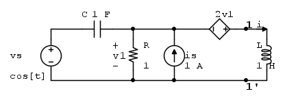

grazie claudiocedrone . ho installato Fidocadj.
ho disegnato il circuito .
ma come faccio a caricarlo qui ? ho provato ad allegarlo con invia allegato ma mi dice "file fcd non caricabile " ..

ecco qua il disegno dell'esercizio dove si vuole che si determini il circuito equivalente di Thevenin a sx dei pin 1-1' ovvero senza L e poi determinare la corrente i che scorre in L

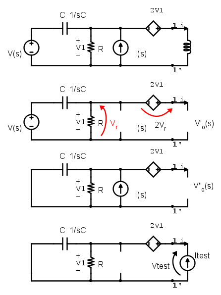

Good Job! L'idea e` di calcolare l'equivalente Thevenin nel dominio di Laplace, quindi la capacita` avra` una impedenza generale pari a
, i generatori indipendenti li puoi esprimere come un generatore di tensione o di corrente generici, non serve specificarne il valore.
Il calcolo dell'eq, Thevenin e` il solito: sovrapposizione degli effetti per la tensione a vuoto e impedenza con i generatori indipendenti spenti (quello controllato non lo si spegne!)
Cominciamo dall'effetto del generatore di tensione V(s). Si vede che il gruppo RC forma un partitore di tensione, a te interessa come prima cosa calcolare la tensione sulla resistenza R, quindi si ha (per stavolta scrivo le tensioni e le correnti in funzione di s, poi lascero` perdere, tanto si sa che siamo nel dominio di Laplace)
La componente della tensione di uscita dovuta a V(s) che ho chiamato
e` data da
e quindi
Il contributo del generatore di corrente lo si calcola in modo simile, considerando che R e C sono in parallelo e a te interessa il valore di tensione su R. Poi per trovare V" bisogna ancora aggiungere il contributo del generatore dipendente, come fatto prima. Riesci a farlo?
Il risultato dovrebbe essere
e sommandoli entrambi puoi trovare la tensione complessiva
L'impedenza di uscita la si calcola con un generatore di prova, dopo aver spento i generatori indipendenti. In linea di principio si puo` usare un generatore di tensione o di corrente, ma spesso scegliendo quello "giusto" si fanno meno conti. In questo caso conviene usare un generatore di corrente
, cosi` si calcola subito la tensione sulla resistenza R e quindi la tensione
. Riesci a farlo?

, i generatori indipendenti li puoi esprimere come un generatore di tensione o di corrente generici, non serve specificarne il valore.Il calcolo dell'eq, Thevenin e` il solito: sovrapposizione degli effetti per la tensione a vuoto e impedenza con i generatori indipendenti spenti (quello controllato non lo si spegne!)
e` data da
e quindi
. Riesci a farlo?Poi si continua...

Pero` i fasori e i numeri complessi li hai fatti, altrimenti quel problema non e` risolvibile.
Con Laplace e` piu` semplice che con i fasori: al posto di jw si usa la variabile s, e la j torna in campo solo alla fine dei conti!

Si`, qualcosa del genere, se usi i fasori bisogna fare i conti separatamente per continua e per la sinusoide.
L'impedenza di uscita vale
e quindi il circuito equivalente diventa
Il conto in continua e` immediato: l'induttanza, come giustamente hai detto, e` un cortocircuito, la capacita` un circuito aperto e V", la parte che dipende da I=1A diventa per s=0 (in continua) V"=3 R I quidi 3V diviso 3Ω fa proprio 1A.
Il conto per la parte in alternata e` piu` complicato, bisogna prendere il valore di
indicato prima e dividerlo per l'impedenza complessiva,
e si ottiene la funzione di trasferimento fra V' e la corrente in L
Il risultato letterale viene (non e` da farsi cosi`, meglio mettere i numeri subito, ma una volta tanto si puo` fare)
Nell'ultimo passaggio mi sono perso un 3 a numeratore. Il risultato e`
se si sostituiscono i valori dei componenti, e ad s si sostituisce
e poi
si ha
Nel seguito mancava sempre lo stesso fattore, che ora ho corretto
da cui
quindi la corrente nell'induttanza e` pari alla tensione V divisa per
quindi
e ha un ritardo di fase pari a
e quindi il circuito equivalente diventaIl conto in continua e` immediato: l'induttanza, come giustamente hai detto, e` un cortocircuito, la capacita` un circuito aperto e V", la parte che dipende da I=1A diventa per s=0 (in continua) V"=3 R I quidi 3V diviso 3Ω fa proprio 1A.
e si ottiene la funzione di trasferimento fra V' e la corrente in LIl risultato letterale viene (non e` da farsi cosi`, meglio mettere i numeri subito, ma una volta tanto si puo` fare)
e poi
si haNel seguito mancava sempre lo stesso fattore, che ora ho corretto
da cui
quindi
