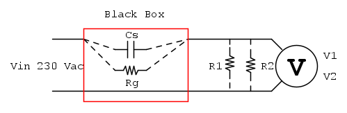

Guardiamo la figura qui sotto composta da una sorgente ideale di tensione e frequenze note (R generatore = 0) una scatola nera (di contenuto ignoto) e un voltmetro ideale (resistenza di ingresso infinita).
Applichiamo una resistenza R1 di valore noto in parallelo ai morsetti di uscita della black box ed annotiamo la tensione di uscita V1 letta dal voltmetro
Applichiamo una resistenza R2 di valore noto in parallelo ai morsetti di uscita della black box ed annotiamo la tensione di uscita V2 letta dal voltmetro.
Noti R1, R2, V1, V2 possiamo calcolare il valore della generica impedenza X (resistenza Rg, capacita' Cs o altro) contenuta nella black box.
X= \frac{V2-V1}{\frac{V1}{R1}-\frac{V2}{R2}}
Noto il valore di X possiamo valutare qual e' la tensione V misurata da un generico voltmetro con resistenza di ingresso Ri applicando la formula del partitore di tensione in cui le due resistenze sono X e Ri.
V= \frac {Vin \cdot Ri}{X + Ri}
Da quanto sospra si comprende che la tensione misurata dal voltmetro - sia derivata da un accoppiamneto capacitivo o da un cattivo isolamento (resistenza Rg) e' sempre una tensione generata da un generatore che ha una impedenza di uscita X.
Il metodo di misura qui sopra descritto NON permette di distinguere se X e' una resistenza, una capacita' o altro.
